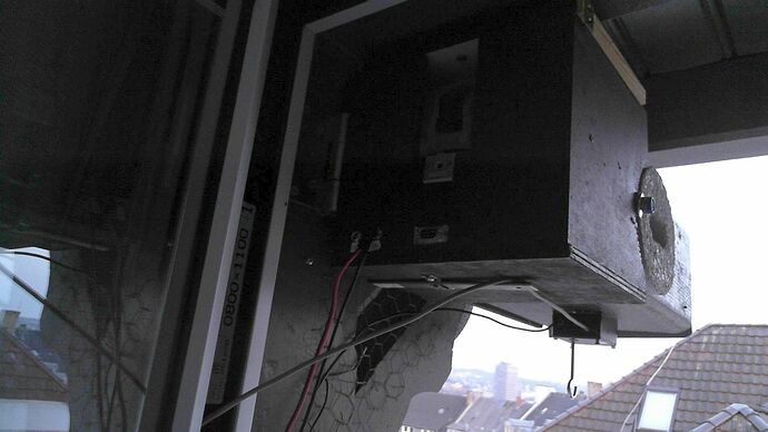

Gestern habe ich den Versuch gemacht, das Kabel zwischen Hx711 ADC und Arduino mit einem Abgeschirmten Kabel auf 1,10m zu verlängern.
Es hat zwar die Werte zuerst etwas unstabiler gemacht, aber das habe ich jetzt im Sketch erfolgreich abgeändert.
Wegen des langen (dünnen) Kabel, habe ich vorsorglich direkt am ADC die Versorgungsspannung mit 1µF gestützt.
Leider habe ich privat noch kein OSZI um die Notwendigkeit nachzuweisen. Die Messwerte schienen mir dadurch aber etwas stabiler.
Das lange Kabel wird gebraucht, weil der Abstand Waage im Kasten vor dem Fenster und Arduino im Innenraum so groß sein muß.

Um die ALU-Waagschale im Kasten korrekt einzubauen , habe ich auch etwas Zeit gebraucht.
Noch sehe ich meinen Zeitplan nicht gefärdet. Mit etwas Hilfe wäre ich mir da aber sicherer. :wink:

Um die Waage mal live zu testen, habe ich sie kurzfristig für einen anderen Zweck angepasst und das Reaktionsniveau mit 6 Gramm der Aufgabe angepasst.
Unten an den Biegebalken-Sensor ist ein Haken, der eigentlich für Testgewichte vorgesehen ist.
Aber heute habe ich ein Futtersäckchen angehängt und registriere die Zeit, wenn eine Blaumeise zum fressen kommt.
Das hat heute bisher 11 Mal [x2] sehr gut funktioniert.

Und hier mit Foto der Meise um 16:43h :smiley:
