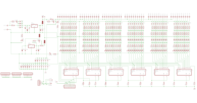

questo è il link del progetto di cui sto parlando:

Rov a parte, cosa ne dite del mux shield 2 che ha 48 input con solo 3 pin?
si possono mettere due di questi shield per arrivare a 96 ingressi?
La Schedina è già pronta, basta solo implementare dei tlp281-4 per avere gli ingressi optoisolati, ma non ho ancora capito se posso tenere mantenuti a livello alto o basso tutti i pin contemporaneamente.
Nel senso che verranno tenuti tutti a livello alto e se uno di questi ingressi viene a mancare il +vcc, segnala che una serranda è aperta oppure una luce spenta ecc, è fattibile?.
Chi mi potrebbe aiutare tra di voi a capire come gestire questi ingressi?
non sono riuscito a trovare uno sketch per capire come avere lo stato di questi 48 input, voi sapete qualcosa a proposito di questo shield?

stavo guardando lo schema postato e ho notato che sulla linea che colleghi l'uscita seriale di uno shift con l'altro hai messo delle resistenze di pulldown, io uso dei cd4021 li consigli anche su questi, ma soprattutto sono necessari, migliorano il comportamento?
Per un'uso "al volo" si potrebbero omettere, ma usandolo in uno scatolotto con anche encoder, convertitore fsk e trasmettitore convogliato, a volte creavano problemi, mentre invece in quel modo i problemi sono spariti quasi tutti ... probabilmente funziona anche con i 4021, ma e' una cosa da provare di volta in volta (comunque ho visto che male non gli fanno, al massimo non faranno nulla, ma danni nessuno, ed una sicurezza in piu e' sempre meglio di una in meno, in applicazioni "critiche" ;))
