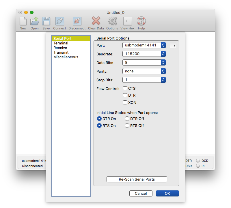

Pour tester il faut 2 ports USB sur votre ordinateur et un logiciel terminal série pour pouvoir afficher les 2 voies Séries en même temps. → sur Mac j’utilise CoolTerm qui existe aussi pour windows et Linux mais les utilisateurs PC souvent prennent PUTTY.
ASSUREZ VOUS QUE LA CONSOLE SERIE ARDUINO NE SOIT PAS OUVERTE.
Vous lancez votre programme Terminal, ouvrez 2 fenêtres que vous configurez séparément pour être connecté sur chacun des ports séries
Puis vous vous connectez et là magie vous voyez que chaque arduino redémarre (quand on ouvre la console série) et ils affichent leur rôle puis les messages qui défilent comme prévu aléatoirement
