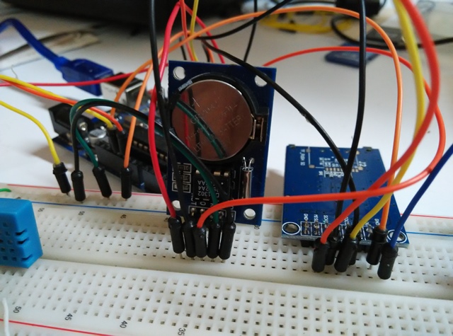

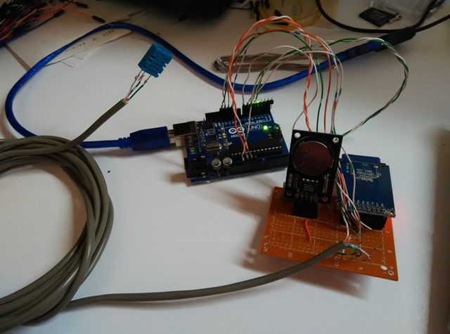

Hola a todos, espero me puedan ayudar, con este detallito.
ARDUINO UNO.
DTH11
RTC 1302
SD SHIELD.
Estoy haciendo un Datalogger usando un sensor DTH11, para el cual descargue una libreria.
Una SD, para grabar los datos, y un RTC 1302.
Basicamente lo que hace es tomar la humedad y la temperatura cada dos segundos, asi como revisar el
estado de un PIN, para saber si un compresor esta conectado o no... luego imprime en un archivo en la SD los resultados.
Als probarlo en la proto, todo funciono, tenia el archivo y el formato de datos que buscaba, asi como la frecuencia en los datos, sin emabrgo al cambiarlo a una placa de prueba para llevarlo a dejar al lugar de los hechos. y lo conecto a el puerto seria, y me da una variacion en la prueba de loop, como lo veran en las fotos.
Varia entre 2 y 15 segundos, por lo que he visto.
Por un momento intente cambiar la frecuencia del puerto serial de 9600 a 11200, para ver si era esta velocidad la que afectaba la lectura de los datos, pero al parecer no tuve suerte.
Aqui el codigo, si alguien tiene alguna idea, se lo agradecere.

Yo esperaba que mostraras algo con la diferencia de tiempo no las fotos del protoboard.
O al menos una captura del serial monitor.

:confused: toda la razón, se me paso ese detalle.... Gracias de cualquier manera.!

Bueno, el dia de ayer me traje por fin el arduino y la SD... y tengo acceso a los datos, aunque noto algo muy extraño en ellos... dejenme poner un ejemplo;
81.0 , 5.0 Apagado 14:7:44 19/11/2014
Humedad, Temp, Edo Comp, Hora, Fecha
81.0 , 5.0 Apagado 14:8:44 19/11/2014
como pueden ver... aparecen los titulos de nuevo en el archivo,
estos titulos solo se imprimian desde el void Setup()
Aparte de que como me ya me lo indicaron, hice mal el codigo y el tiempo de escritura para la sd
era demasiado largo...

Actualmente la tarjeta esta usando una fuente de poder swichada... que compre por ahi... 220-110V a 2A
de a cuerdo a lo que dice en su etiqueta...
Para que estos titulos se imprimieran , me imagino seria necesario que la fuente se apagara... Sera que no tiene capacitores para superar esos pequeños lapsos en los que el voltaje es muy alto o muy bajo para mantener encendida la tablilla... en ese caso...
Que tamaño sería el adecuado para una fuente asi?
Gracias. !!!!
