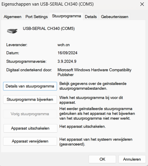

Wat ik ook gevonden heb als ik info vraag van het board krijg ik dit :
Ik denk dat de communicatie tussen de mega en de PC niet goed is, kabel geeft geen probleem aan maar heb je nog ideetjes waar ik naar kan zoeken?
Alvast heel veel bedankt voor UW tijd hiermee.
Dat is normaal. De echte Mega heeft een 8U2 (of 16U2) serial-to-usb adapter; die is intelligent en kan doorgeven dat het om een Mega gaat (net zoals met je Uno). Jouw Mega heeft een CH340 hetgeen een algemene omzetter is; deze wordt in allerlei apparaten gezet en identificeert zichzelf simpel als een USB-SERIAL.
Dus dat is het probleem niet.
Bijgevoegd een wat oudere driver; misschien dat die het wat beter doet. Gebruik even een virus scanner hoewel deze veilig zou moeten zijn.

Daarna je Mega weer aansluiten. In Windows device manager kun je dan "Vorig stuurprogramma" klikken. Ik weet niet zeker hoe het precies zal werken op je PC, ik heb slechts twee drivers voor de CH340 op de PC en de vorige driver is degene die in mijn screenshot zit en die ik hierboven bijgesloten heb. Als je er meer hebt krijg je misschien een keuze.
