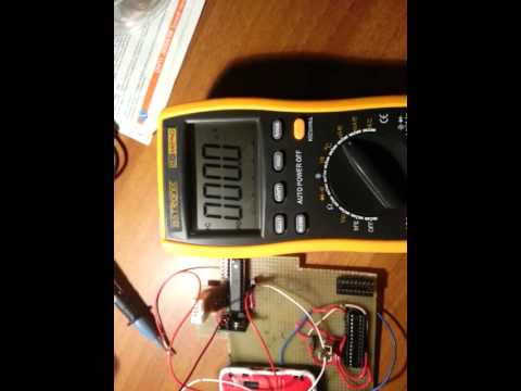

Ho rivisto "l'architettura" della sonda esterna, adesso è semplicemente un ATmega standalone, un sensore DHT22 e un trasmettitore RF a 433Mhz; tutto alimentato da una batteria per cellulari.
Attualmente la sonda esterna comunica via RF con la postazione arduino uno + ethernet presente in casa equipaggiata con un altro sensore DHT22. Ho implementato l'invio dei dati rilevati sul servizio Xively (ex Cosm).
Lo scambio prevede la seguente sintassi "/T00.00/U00.00#"

prossimo step:
  • aggiungere il sensore di pressione nella stazione in casa e trasformarla in una standalone con ethernet e display 8)
attento a NON confondere il atmega328 con il atmega328P, l'ardiono di defult usa la versione P, che sta per low power, e quindi vari settaggi sono mlto differenti.
quello che utilizzo è l'ATmega328P
non ho mai lavorato cn gli spleep, ma questa mi pare una buona guida:
https://www.sparkfun.com/tutorials/309
Grazie per la guida, questo fine settimana me la studio un po' :slight_smile:
comunque il codice presente sulla sonda mette il processore in sleep
non so che sleep riesci ad ottenere, ma lì si raggiunge il limite minimo (da datasheet) dell'atmega328p: 1 uA, circa 22 anni con una batteria a bottone da orologio.
esdit:q quello è per il 328, il 328p arriva a 0.1uA

Il limite di 0,1 uA mi pare difficile che lo possa raggiungere se spenge solo l'ADC e lascia alimentato tutto il resto, a cominciare dal watchdog per poi passare ai vari timer, al circuito di brown-out, all'AC. :wink:
Disattivare non vuol dire spengere, volevo far capire questo concetto. :sweat_smile:
Quando entra in modalità Power-Down il micro toglie il clock a diverse periferiche ma queste continuano a ricevere comunque l'alimentazione. Consumano poco perché "non girano" ma un minimo di corrente continuano a prendersela. Il core PicoPower permette una gestione capillare di tutte le periferiche integrate, dove si può andare letteralmente a staccare la spina ad ogni cosa che non serve.
Questo è quanto mi consuma
non ved il video, si blocca dopo uno o due secondi
Riesco a vederlo ma non tornano i valori .
Il datasheet dice che con WDT attivo in Power Down il consumo è di minimo 4.2 uA.
Come fa a te a registrare 0.0? :sweat_smile:
Proprio per questo motivo ho voluto fare un video!
Non riesco a spiegarmelo nemmeno io..
Il Multimetro sembra essere ok, ho provato a utilizzarlo per altre cose; ora sto provando a tenerlo alimentato dalla batteria fino ad esaurimento
direi che c'è qualcosa che non va, magari qualche falso contatto in giro
In quel caso dovrebbe avere qualche mal funzionamento, eppure lavora senza problemi...
Comunque ho controllato più volte le saldature e non sono presenti falsi contatti, la struttura è così semplice
intendevo più dal punto di vista sonde delmultimetro, o magari il multimetro semplicemente è falsato per quelle misure. non ne hai altri da mettere a confronto?
