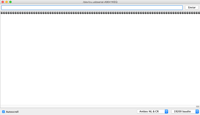

Todo iba bien hasta hoy, pero ahora cuando abro el puerto serial llega un solo caracter ? en un rombo negro (que no veo que corresponda a ningún caracter ASCII), mientras no teclee nada. En el momento en el que tecleo una orden responde bien y se imprime por el puerto, pero inmediatamente sigue llegando el caracter.

Os dejo en adjunto la salida del serial.
Ya no se si es que estoy haciendo alguna tontería por estar muy ofuscada. Los pines 0 y 1 de la placa están libres así que no hay interferencias y el código funcionaba bien hasta hoy, así que pido vuestra ayuda.
