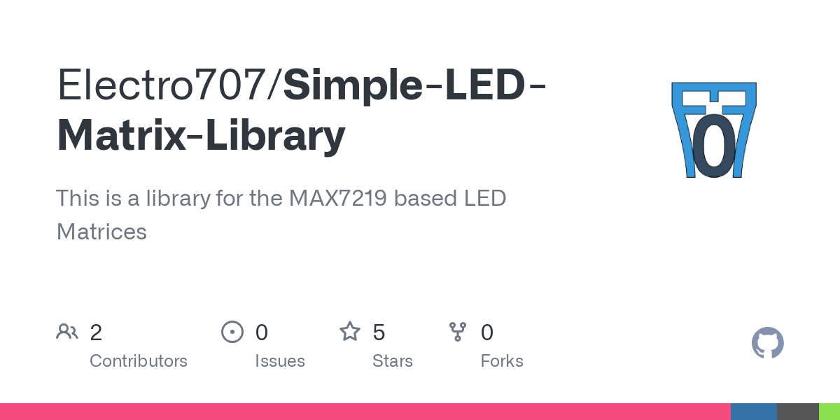

Simple LED Matrix
link aus der Lib geht nicht.
Ist es diese?
This is a library for the MAX7219 based LED Matrices
