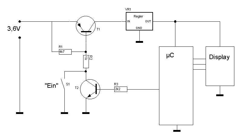

Diese Schaltung funktioniert perfekt dafür, wenn du noch einen 220uf paralell zum Taster (=Klöppel) klemmst. T1 ist ein BC327 und T2 ein BC337, oder irgendwelche Universaltypen. Es gehen ca. 0,9V verloren, d.h. deine Batterie sollte 6V bringen und dan ni den Vin.

Hallo ElEspanol, jetzt kenn ich mich nimmer aus. Ist das alles wieder Neu? Ist der 1.Sketch den ich abgetippt habe umsonst?
Ist der Schaltplan der "Sender" und "S1 Ein" der Klöppel? Ist der uC der ESP? Oje, langsam wirds mir zuviel....sorry kenn mich nimmer aus....sind die 3,6V am Schaltplan Falsch? Gehören da 6V hin?
Der Schaltplan ist aus einem anderen Forum, hab daran nix geändert, ein bisschen reindenken musst du dich schon.
Statt 3,6V müssen 6V dran
S1 ist dein Klöppel
Der uC ist dein ESP
VR1 ist ein 3,3V Linearregler, der auf dem ESP8266-01 leider nicht drauf ist.
Wenn du meine Sketche benutzt, war dein Abtippen nur eine gute Tippübung, aber nicht hilfreich als Sketch.
Wenn du 4,5V Batterie benutzt, kannst du statt in „in“ vom VR1 direkt auf den 3,3V Anschluss vom ESP8266-01
Der ESP8266-01 schaltes sich nach 30 Sekunden selbst wieder aus. Diese Zeit kann im Sketch angepasst werden. Der Alarm am Empfänger schaltet sich u.U. erst nach längerer Zeit aus, oder eben nach Reset
Hallo ElEspanol, Danke für die Ausführung, jetzt bin ich wieder dabei.....aber war schon verwirrend, das musst schon zugeben. Jetzt ist vieles klarer. Dachte eigentlich am Anfang, dass es doch ganz einfach ist: man nehme einen ESP, schaltet ihn ein, der sendet eine 1 oder 123 mit 192.168.0.200 zum 2.ESP, der weiss, nur wenn 1 oder 123 und nur von 192.168.0.200 kommt, muss ich ein Relais einschalten.....Eben analog..aber da bin ich falsch hier, das hab ich schon gesehen, aber ich bleibt trotzdemdran, Danke und alles Gute für 2018
Doch, genau so könnte es laufen. Braucht es aber nicht, wie du siehst. Sobald der ESP8266 einen kurzen „Anschucker“ vom Klöppel bekommt, schaltet es sich für die programmierte Zeit ein und danach wieder aus. Vorausgesetzt der Klöppel gibt keinen Kontakt mehr. Und somit braucht der ganze Sensor in der Standbyzeit KEINEN Strom und die Batterie hält ewig. 3x1,5V gehen perfekt, wenn du auf den 3,3V Anschluss vom uC gehst.
