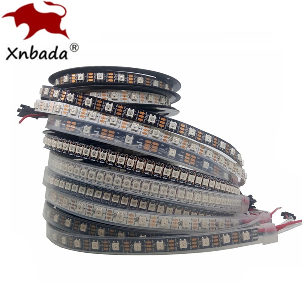

je souhaite me lancer dans un ambilight sur mon écran d'ordi. je possède une bande led adressable individuellement (ws2812)
alimentation en 5v 10a
arduino nano.
la bande est installer, le 5v passe bien partout.
l’Arduino est bien détecter et j'arrive a téléverser dessus des codes trouver sur le net. j’ai beau en tester plusieurs ainsi que plusieurs logiciel (Prismatik; Ambibox...) mais aucune led ne s'allume.
je ne trouve pas d’où peux provenir le problème.
Merci d'avance pour votre aide.
manque d'infos...
reference bandeau leds ws2812 (lien du produit acheté)
code
biblio (library) utilisée
branchements effectués ?
désolé je vais essayer de répondre au maximum. je répétè que je suis vraiment novice dans le domaine Arduino et les logiciel qui vont avec ( abreviation et therme compris )
led : modele 3m 60 led
bibliothèque:
fast led
Adalight
pour les branchements:
  • led direct sur + alimentation
    masse alimentation sur GND arduino
    masse led egalement sur GND arduino
    Fil vert (pilote) sur borne D5 arduino

choisir l'exemple blink, verifier DATA_PIN où se connecte le fil vert EN SERIE avec une résistance entre 470 ohms et 1000 ohms de préférence, valeur non critique

lorsque je met la ligne ws2812 ou ws2812B la premiere led clignote faiblement mais pas les autres.
Je mets 10 balles sur Lesept, c'est son truc ça
Tu me mets la pression surtout...
avec des ws2812B : la ligne #define CLOCK_PIN 13 est inutile on peut l'effacer ou mettre
2 slash
//#define CLOCK_PIN 13
le code exemple "blink" ne fera clignoter que la led[0] : la premiere quel que soit la longueur du strip
exemple "cylon" testé sur un ruban 24 leds (avec la résistance en série sur le fil VERT) :
que je déclare : FastLED.addLeds<NEOPIXEL, DATA_PIN>(leds, NUM_LEDS);
OU : FastLED.addLeds<WS2812B, DATA_PIN, RGB>(leds, NUM_LEDS);
le fonctionnement est identique (pour les puristes les couleurs rouge et verte sont inversées)
tu peux débrancher ton alim 5v 10A, tester en mettant le nombre de leds à 12 ou 16 ou 24
et brancher ton ruban comme ICI meme si ton ruban fait 3 metres avec 60 leds/metre (ce qui fait 180 et pas 112 d'ailleurs), le nombre de leds allumées correspondra à ta déclaration #define NUM_LEDS xx
attends d'avoir la résistance pour tester

Oui, les leds ont un sens, comme tu le vois sur l'image de la réponse 14, avec une flèche sur le ruban. La flèche montre le sens du courant de commande, donc il faut brancher la commande à l'extrémité qui est au pied des flèches.
Pour l'alimentation, tu peux alimenter des deux côtés, voire même au milieu, et même les 3...
DIN : data input, :slight_smile:
