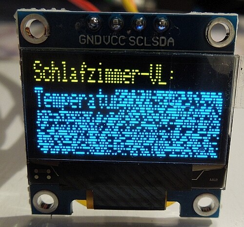

Hallo liebe Forumsmitglieder!
Nachdem ich mich "hoch und runter" gelesen habe und wirklich alles versucht habe, was ich kann, komm ich leider ohne Hilfe nicht weiter. Mein Problem ist sicherlich ein Fehler (oder mehrere?) im Code. Ich finde es allerdings nicht! Ich möchte einfach die Temperatur eines DS18B20 Sensor (https://www.amazon.de/Sätze-Temperatursensoren-Wasserdicht-Edelstahl-Sonde-Arduino/dp/B09GLP294B/ref=sr_1_17?keywords=ds18b20&qid=1707406674&sr=8-17 ) auf diesem Display ([https://www.amazon.de/dp/B09L1FD8GP/ref=twister_B09L1BB7XJ?_encoding=UTF8&th=1 ] ausgeben. Ich verwende ein D1 Mini Microcontroller. [https://www.amazon.de/AZDelivery-D1-Mini-Entwicklungsboard-kompatibel/dp/B01N9RXGHY/ref=sr_1_8?__mk_de_DE=ÅMÅŽÕÑ&crid=30KLQZ8K55W5O&keywords=az%2Bdelivery&qid=1707406877&s=computers&sprefix=az%2Bdelivery%2Ccomputers%2C95&sr=1-8&th=1 ]
Angeschlossen ist das Display am D1 Mini wie folgt:
GND an "G" vom D1 Mini, VCC am "5V", SCL an "D1", SCA an "D2".
Der Sensor DS18B20 ist wie folgt am D1 Mini angeschlossen: GND an "G", VCC an "3V3" und DAT an "D4". Zusätzlich ist ein 4,7kOhm-Widerstand zwischen "VCC" und "DAT" geklemmt.
Da das Display zumindest (teilweise) etwas anzeigt, sollte die Verdrahtung korrekt sein?
Wie ihr auf dem Bild sehen könnt, wird "Schlafzimmer-VL" korrekt angezeigt...Temperatur nur als Fragment "Temperatu". Der Rest geht in "Bildrauschen" unter.
Der Code sieht wie folgt aus:

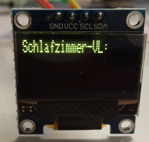

Jetzt sieht es so aus...zwar noch Blinkend, aber sehr aufgeräumt...
fony
February 8, 2024, 5:13pm
10
Die Temp ist nicht angezeigt, warte mall
was für Display ist das 0,9 oder 1,3"?
fony
February 8, 2024, 5:24pm
12
OK wenn das unten nicht Funktioniert hast ein Display was kann nur 128 x 34 dadurch passt die Temp nicht rein
also danach #define SCREEN_ADDRESS 0x3D
auf 0x3C ädern und testen.
