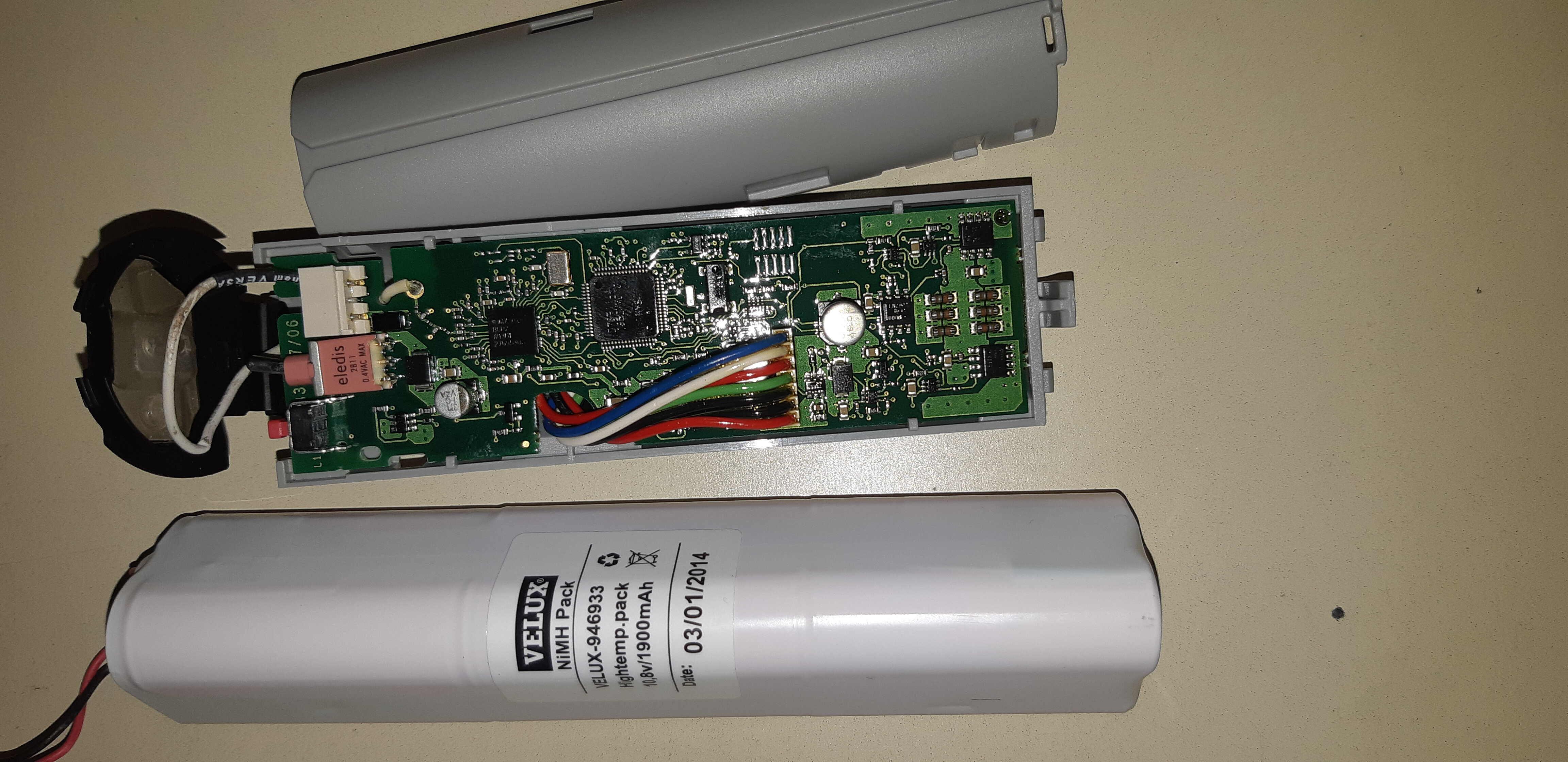

Lorsqu’on sait tester et recharger une batterie NiMH, on sait réparer un volet roulant solaire….
En effet, la techno NiMh sont souvent défectueuse au bout de 4 ans ou elle est déchargé complément au milieu de l’hiver dans le cas des systemes rechargé solaire dans la region du nord de la france.https://zupimages.net/up/21/04/0v33.jpg
donc, il a été possible de modifier les programme precedent pour tester et recharger la batterie précédente qui est en 10.9V.
Les vendeurs et le SAV exagère sur leurs tarifs….ils echangent directement la batterie sans faire de teste
Si on va chez Action, il y en a pour 9euros, mais il faut savoir monter les elements
Est-ce que ces batteries Ni Mh ne pourraient pas être remplacé par du lithium ?
Il aurait été possible certainement de recharger en mettant une alimentation de 15V directement à la place de panneau solaire….mais il y a très peu d’information sur la tension max et le courant max du panneau…..
