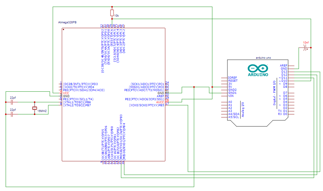

Bootloader für Atmega328pb
Hi Medolino,
Sehr schön, und warum Machst Du das mit dem 10uf Elko nicht, so wie Hotsytems es Dir gesagt hat?
Es ist egals, wie sehr Du Dich dagegen sträubst, den Elko zwischen RESET-PIN und GND vom ARDUINO UNO , den Du als Programmer nutzen willst, anzuschliessen, es WIRD NICHT OHNE funktionieren.
Du must schon GENAU lesen, was wir Dir als Hilfe schreiben, sonst wird das nie etwas werden.

ok, ein letztes mal, ist mein schaltplan so richtig wie auf dem bild
dann geh ich den schritt mit dem anderen Programmer
Medolino73:
so hab ichs gemacht
Dann kann es nicht funktionieren.
Was macht der 10nF Kondensator am Reset des Atmega328pb und an Pin 10 des Uno ?
Zudem kenne ich keinen 10nF der gepolt ist.
Und wenn dein Quarz mit 0,1 µF bestückt ist, kann das nicht gehen.
Also so ist das Quatsch.
Ah...ok. Neues Schaltbild.
Der 10µF (kein 10nF) ist am falschen Anschluss. Der gehört wie schon beschrieben, an den Reset-Pin vom Uno. Nicht an Pin 10.
oh man leute, hab mich zu sehr auf den 10er pin fokusiert, klar funktioniert es wenn man den kondesator richtig anschließt, sorry mein fehler
