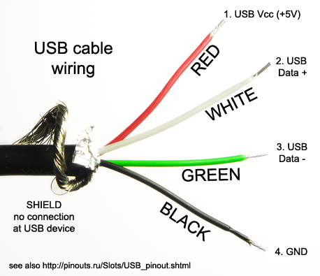

Estoy en proceso de crear una maquina recreativa (Arcade, de las de Metal Slug y demas) mediante Raspberry.
El problema viene al intentar crear el mando para jugar, ya que para conectarlo a la Raspberry tiene que ser via USB, por lo cual he creado un montaje simple con los cables del interior del USB y un arduino UNO
Los cables rojo y negro irian conectados a la alimentacion de 5V y a tierra respectivamente, y los datos serian enviados a traves del cable blanco (D+) o eso creo.
Mi intencion es pulsar los botones( 10 en este caso, pero no simultaneos) y que de alguna forma, mediante las salidas del Arduino pudiese saber que boton esta pulsado y esa informacion se mandase a traves del USB.

ciñendome a lo que pides puedes descartar ese cable que has fabricado y mirar de usar un arduino leonado, con la libreria adecuada se conecta al rasp o a un ordenaro y lo detecta como teclado estandar, solo tendras que leer los pulsadores y asignarles a cada uno una letra y enviarla
Fíjate en este enlace https://brainy-bits.com/tutorials/leonardo-arcade-controller/

He intentado lo del link https://brainy-bits.com/tutorials/leonardo-arcade-controller/ pero me da error al compilar(Solo copiando y pegando el programa) me dice que no he incluido la libreria Keyboard.h, y aunque escriba #include <Keyboard.h> me dice el mismo error.
Gracias a todos los comentarios :slight_smile:
"Edito: Da este error al programar sin seleccionar ni arduino Leonardo/micro, si cambias las opciones de compilacion en Herramientas se soluciona"
Para usar esa Liberia tienes que usar un arduino Leonardo que es lo que te sugerí, pero no es el que tienes
ups.. Al parecer es mas difícil hacerlo con mega o uno. Encontré este enlace, pero hay que cambiar el firmware del arduino
Si no es complicado pero necesitas otro arduino para usarlo como isp y necesitas que sea un arduino original por que los chinos llevan (suelen llevar) un Ch340 al cual no puedes cambiar el firm.
