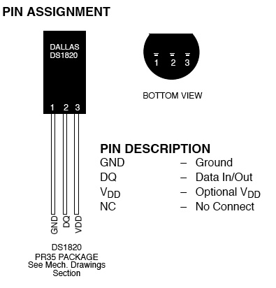

Bonjour,
Est-il possible de brancher plusieurs capteurs de températures DS1820 sur le même pin ?
Si cela est possible, comment peut-on savoir duquel vient l'information ?
De quelle façon faut-il les brancher, j'ai vu plusieurs façon dont une dites "parasite" ?
selon moi, tu peux brancher plusieurs DS1820 sur une meme fil, ils sont meme faits pour ca...
d'apres la datasheet MAXIM - Dallas Semiconductor DS1820-DS1820S datasheet pdf, c'est du 1-Wire donc il te faut implementer ce protocole par l'arduino.
Pour les differencier, chaque DS1820 possede un identifiant unique sur 64 bits.
Au demarrage, l'arduino doit decouvrir tous les codes des devices presents sur le bus 1-Wire

Ce que j'ai trouvé sur la datasheet pour les branchement :
Donc ça devrait permettre de faire ça ?

J'ai branché deux ds18B20 sur mon arduino comme indiqué plus haut, et j'ai mis le sketch"sample.c".
la console série me sort ceci :
Le problème est que le capteur n'est pas reconnu comme un DS1820 :
does any one know if this works with the DS18B20...
I have it hooked up per everything I have found here, in parasite mode, and all get is this
R=28 92 F1 7D 1 0 0 34 Device is not a DS18S20 family device
any ideas?
Solutions :
Yes I ran into that too, as I reported elsewhere - the family code for the 18B20 is different from that for the 18S20. (There's a note one the Arduino OneWire page that mentions this.) Just replace the family code in the test (0x28) with the one for the 18B20 (0x10). For the record, the DS1822 thermometer has yet another family code (0x22).
J'ai donc changé le 0x10 par 0x28 et maintenant j'ai ça :
