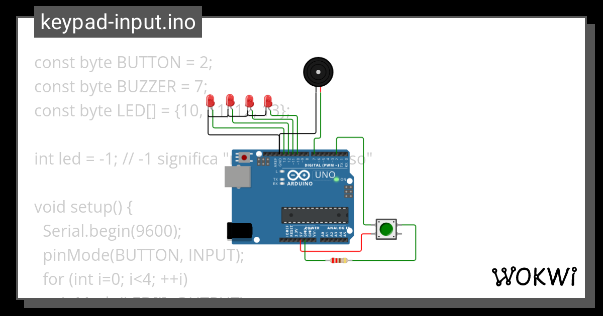

Eh, no, infatti :wink:
Intanto perché "LED[i] = HIGH" è una assegnazione, ossia inserisce il valore HIGH (praticamente un 1) all'elemento "i-esimo" dell'array "LED[]". I confronti tra valori si fanno con "==".
Poi comunque la funzione "digitalWrite()" richiede due parametri, il primo è il numero del pin, il secondo il valore da impostare (o HIGH o LOW, oppure 0 che significa LOW o qualsiasi altro valore per HIGH).
Con quella for() il confronto "i == led" restituisce TRUE (che, come detto, essendo diverso da zeero equivale a HIGH) se il valore della variabile "i" è uguale a quello di "led" che rappresenta il numero di LED da accendere.
for (int i=0; i<4; ++i) digitalWrite(LED[i], i == led);
Per accendere tutti quelli precedenti fino a "led" quindi come va modificato?...
@docdoc bisogna cambiare la variabile "int led = -1;" con "int led = +1;" ?

No, no, come ho scritto nel commento, il valore -1 significa solamente "nessun LED acceso"...
Vedi, il mio stimolo nel chiederti come modificare il codice era appunto per verificare il tuo attuale livello di conoscenza almeno di base.
Quindi visto che hai il libro con la guida per Arduino, per evitare di farti fare altri tentativi "a caso" (che non ti permettono comunque di capire molto, anche se dovessi spiegartelo) intanto considera solo il codice così com'è, e al massimo cerca di capire cosa succede se cambi una cosa rispetto ad un'altra.
Ma purtroppo prima di pensare di modificarlo o di scrivere qualcosa di nuovo devi studiare e fare un po' di pratica con esercizi ed "esperimenti". I primi tempi anche io stesso, nonostante avessi già una discreta infarinatura di base col C, feci una cartella "esercizi" nella quale ho accumulato le varie prove per ogni singolo aspetto di Arduino, iniziando dall'accendere un LED facendolo lampeggiare fino alla gestione di sensori e motori. Quindi segui il libro, e fai tanti, ma tanti esercizi mi raccomando!
Poi un altro valido aiuto quantomeno per la parte software è usare un simulatore come Wokwi, col quale puoi sperimentare codice senza neanche doveer avere sottomano un Arduino né collegarlo via USB, né dover avere e collegare circuiti esterni, ti basta "disegnare" il circuito.
Ad esempio per il tuo progettino vedi qui, te l'ho disegnato io:
(ma mi raccomando, vedilo per ora solo come "essercizio" ma non iniziare subito da qui, prima devi per forza studiare almeno le basi del linguaggio, e quelle legate ad Arduino ossia i pin, come si usano, come e cosa puoi collegarci, come si collega un pulsante e perché serve una resistenza, eccetera....)
