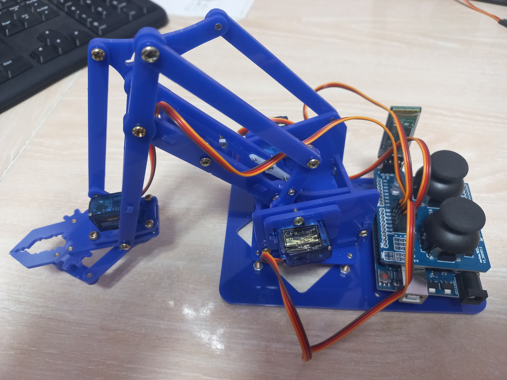

Buenos días, a ver si alguien me puede ayudar.
Necesito cambiar los pines rx y tx (0 y 1) por otros, en particular, por el 12 y el 13.
Es para controlar 4 servos en un brazo robótico de aliexpress.
No tengo mucha idea de arduino ya que estoy empezando todavía.
Gracias por vuestro tiempo.

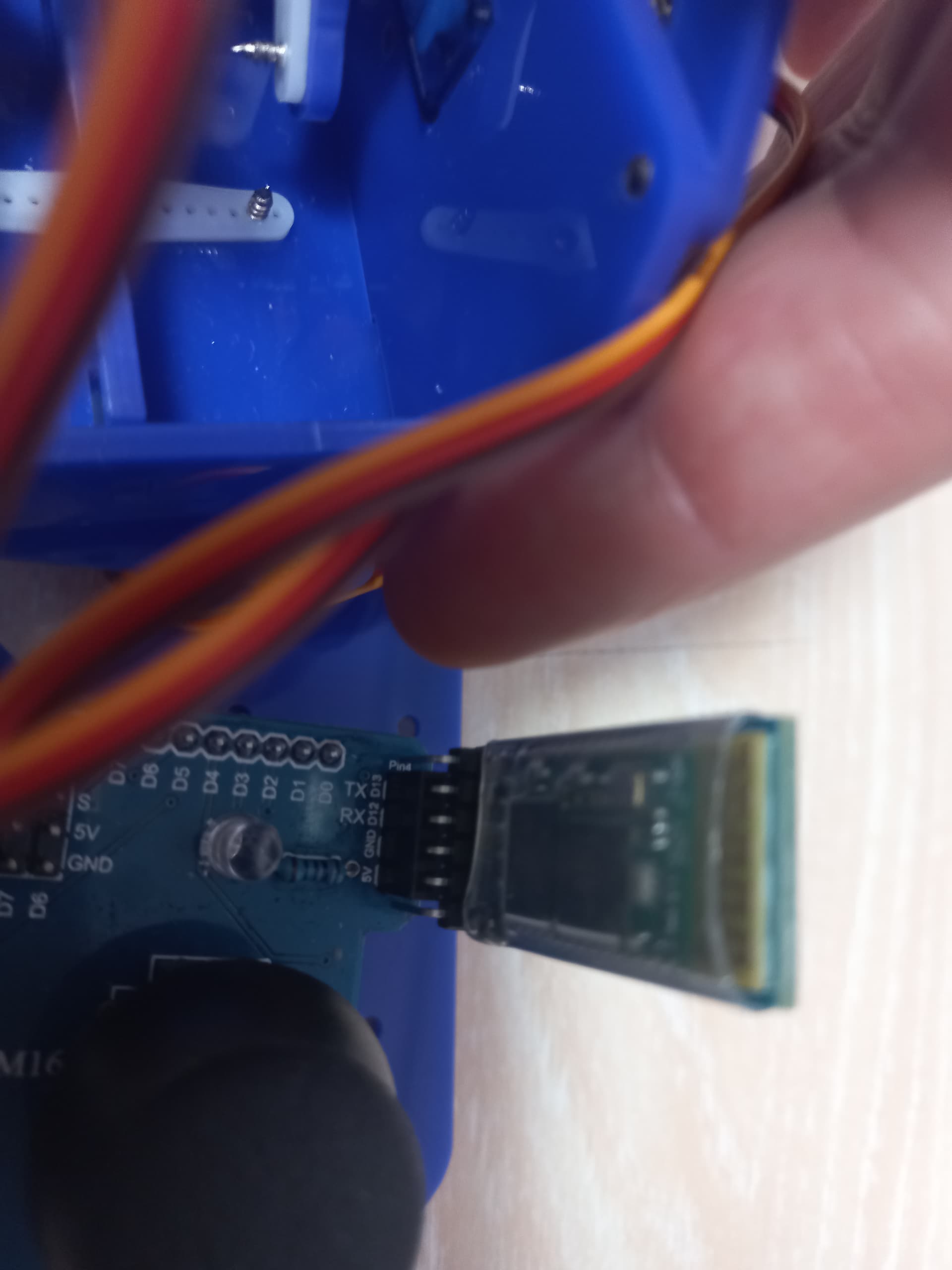

Que tal, gracias por tu interés. Ahora no estoy en casa pero mi intención era mandarte una foto de la placa con 2 joystick que coloco encima de mi arduino uno.
Ésta lleva para insertar el hc 05 pero a los pines 12 y 13 y he encontrado una app y un código en internet con los que manejar mi brazo robotico de 4 servos.
Es para educación (3 ESO) y no quiero complicarles la vida con cableados.

Ya te entendí, tengo ese brazo y esa placa, y es como te dije tendrás que cargar una librería Para crear un segundo " canal " de comunicación serial en esos pines para comunicarte con el Hc-05.
Pero ojo, esa placa solo lleva un conector de 4 pines y el Hc-05 lleva 6, esta más bien pensada para el Hc-06.
Que tal, ya estoy por casa. Te adjunto fotos de mi proyecto.
Como bien dices el HC-05 tiene 6 pines pero dos se quedan por fuera como te indico en la foto y además es muy fácil de conectar, por eso lo de crear un segundo canal rx y tx.
