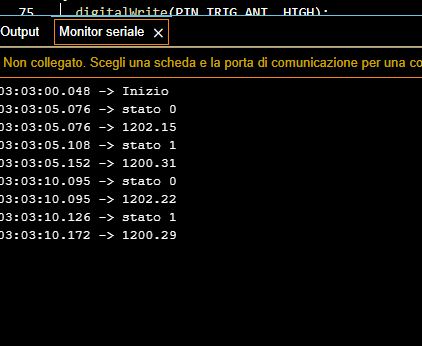

Salve a tutti. Premesso che ho cercato in ogni fiume mare e lago ma non ho trovato una soluzione pertanto mi trovo a scrivere questo problema.
Ho un sensore ad ultrasuoni che si dovrebbe spostare a destra e a sinistra per leggere la distanza dall'ostacolo.
Dopo aver letto la distanza con un ritardo (NON BLOCCANTE) mi dovrebbe cambiare di stato con un cambio di case: .
Quello che non capisco è perchè appena entra nel case 0 tutto funziona ed aspetta (nell'esempio 5 secondi) prima di spostarsi sul case 1.
Quando arriva al case 1 nonostante abbia messo ancora un controllo del tempo con i millis mi passa direttamente al case iniziale.
Allego codice di esempio con anche la figura del serial monitor

In poche parole lo stato 1 me lo legge senza attendere i 5 secondi
Dove sto sbagliando?

Quando vai a valutare il case 1 per la prima volta millisPrecedentiSX è uguale a 0 perché non lo hai ancora assegnato da nessun'altra parte.
Il valore di millis() però è già maggiore di 5000 (e di conseguenza millisCorrenti) perché hai già valutato il case 0 e fatto tutto il resto.
Grazie della info a cui non avevo pensato. Quindi per risolvere il problema dovrei impostare la variabile intervallo a intervallo + millis()? O ancora meglio prevederne una diversa per ogni stato?
Assolutamente no, sei fuori strada.
millisCorrenti - millisPrecedentiSX = ?
Questa è una semplice sottrazione, vogliamo che il risultato sia uguale o maggiore di 5000, giusto?
Sembra assurdo ricordare come si fa la sottrazione, ma ho constatato che basta avere delle variabili al posto dei numeri per mandare in confusione il principiante. Quindi sostituisco alle variabili i numeri:
millisCorrenti  -  millisPrecedenteSX
1000            -          0          = 1000
5000            -          0          = 5000
15000          -         10000        = 5000
Nello specifico il case 0 viene eseguito in ciclo per 5000ms, fino al momento in cui la sottrazione vale 5000 (o maggiore) per cui il corpo della if viene eseguito e al suo interno prenoti lo stato 1 per essere eseguito nel successivo ciclo di loop. All'interno del corpo della if allora carichi il timer con il valore attuale di millis(), es:

Sei stato perfettamente chiaro! Ho capito l'errore che facevo grazie alla tua chiara spiegazione.
Prego, purtroppo mi sono accorto solo ora che c'è una assegnazione da eliminare marcata (1). Questa assegnazione si usa quando si vuole ripetere il codice ad intervallo specificato per tutta la durata dell'applicazione. Ma all'interno del case 0 quando scade il tempo passi ad eseguire il case 1, la conseguenza è che il case 0 non viene eseguito. Lo switch case seleziona un solo case per ciclo e i vari case presenti sono attivi in modo mutuamente esclusivo. Detto semplicemente, il case (o stato) attivo disattiva tutti gli altri.
Ad intuito credo che la necessità sia di eseguire 1 case alla volta ogni 5 secondi, allora il suggerimento di @cotestatnt è da esaminare ed approfondire poiché è una soluzione ottimale senza stravolgere il programma attuale.
