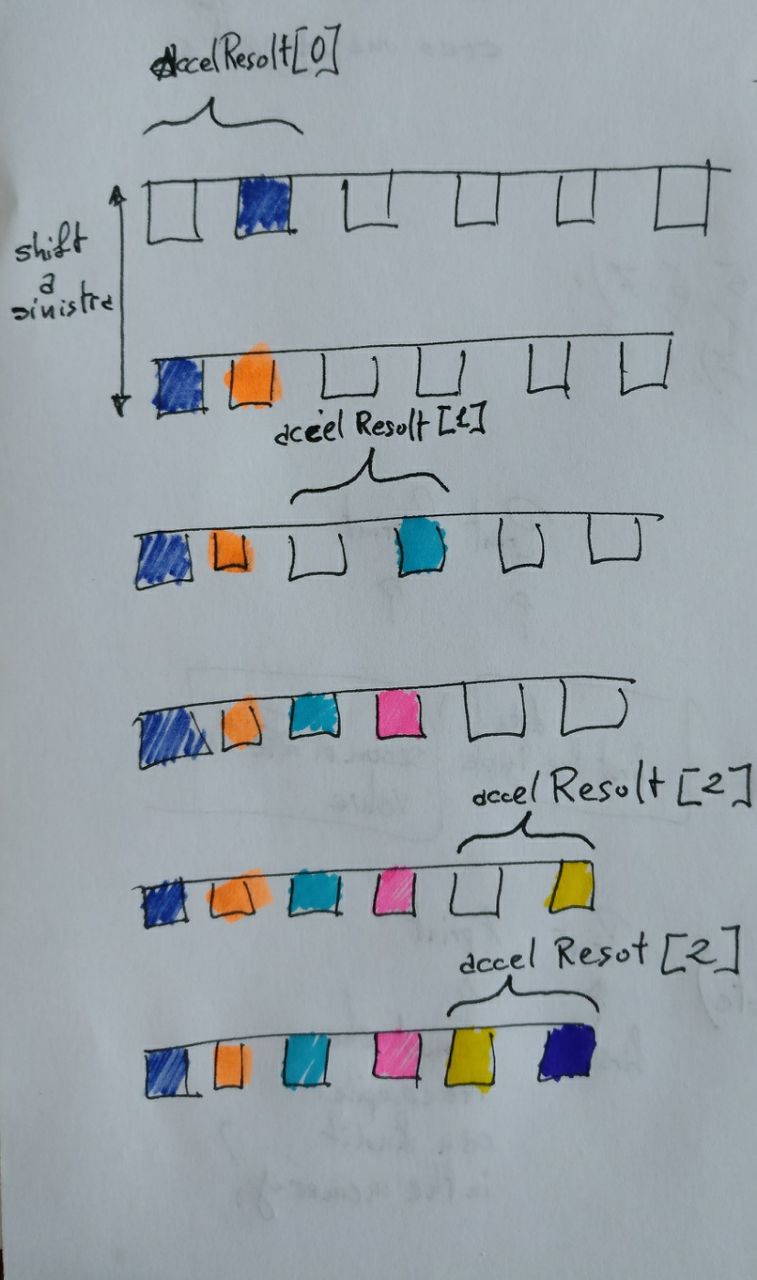

Traducendo la domanda:
Il protocollo di comunicazione seriale I2C è impostato per utilizzare segmenti di informazioni di 8 bit, quindi se io voglio inviare un valore più grande di 8 bits questo deve essere scisso in più parti, e poi essere ricomposto.
(((int)buffer[0]) << 8 ) | buffer[1];
Quello che succede è che buffer [0] è convertito in un intero quindi un valore di16 bit che viene traslato di 8 bits
Questo significa che gli 8 bit nel buffer iniziale buffer [0] adesso sono localizzati in cima agli 8 bits dell’intero e gli 8 bit inferiori sono zeri.
Infine gli 8 bit inferiori sono definiti dall’operatore bitwise-or |
Che che “turn on” qualsiasi bit che era definito nel buffer [1]
Poiché la fine degli 8 bits erano 0 dalla traslazione, questo copia sempicemente il buffer [1]
(faccio fatica a capire questa affermazione
Alla fine otteniamo un valore di 16bit che contiene entrambi gli 8 bit e può essere interpretato come un numero singolo.

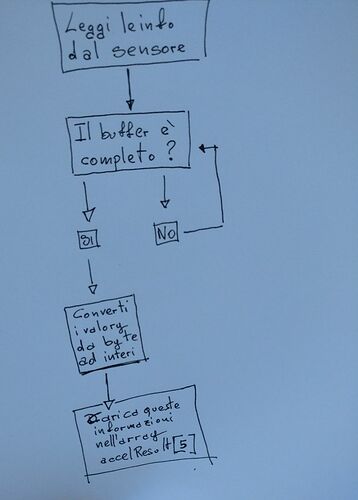

Esempio pratico, devo memorizzare temporaneamente, per poi poterli elaborare, i sei byte che indicano la lettura dei tre assi un accelerometro, quindi sei uint8_t, pertanto creo un array di sei elementi con “uint8_t tmp[6]”, ovvero ho un array di sei elementi a 8 bit che si chiama tmp, questo è il tuo buffer.
Prendendo la linea di codice “readFrom(0x53,0x32,6,buffer);” la funzione “readFrom” dovrebbe usare il primo valore hex come address I2C, il secondo valore è il numero del primo registro, sul device, da leggere, 6 è il numero di registri complessivi da leggere, da 0x32 a 0x37, e buffer è il nome del buffer dove vengono caricati i sei byte acquisiti dal device I2C.
Una volta che hai i sei byte nel buffer li converti in valori interi, e carichi nelle reale variabili da usare nel tuo codice con: "accelResult[0] = (((int)buffer[1]) << 8 ) | buffer[0]; in questo caso usano un array di tre elementi a 16 bit (interi) bit dove tramite shift a sinistra di 8 posizioni, con casting a int, si carica il secondo byte negli 8 bit alti dell’intero, e il primo byte negli otto bit bassi tramite or e autocasting a byte.
La cosa poteva essere scritta anche in questo modo, probabilmente più leggibile ma meno efficiente come codice compilato, richiede più cicli macchina.
accelResult[0] = buffer[0]; // carico il byte basso nell'intero.
accelResult[0] +=  (int)buffer[1] << 8; // sommo all'intero il byte previa promozione a int e shift a sinistra di 8
accelResult[0] +=  (int)buffer[1] << 8; // sommo all’intero il byte previa promozione a int e shift a sinistra di 8
Mi chiedevo se gli schemi che mi sono fatto per capire la risposta fossero corretti, ma non li carica qui ci sono i link :slight_smile:
Primo schema
Secondo schema
Grazie :slight_smile:
