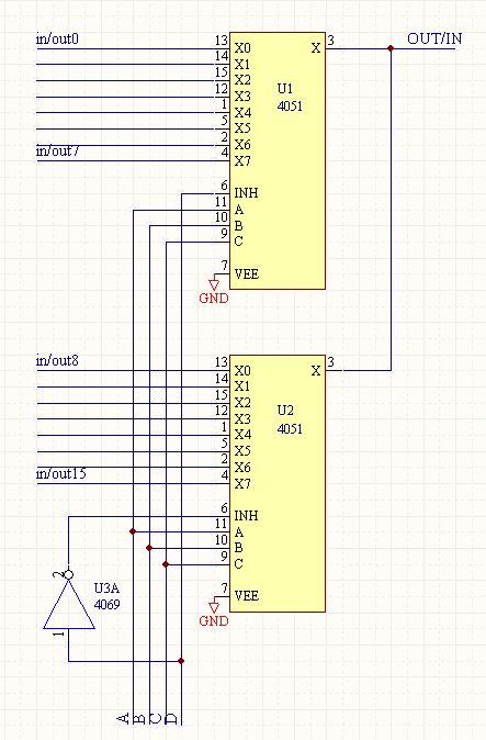

Per collegare due 4051 ti servono ( se usi due ingressi analogici , uno per chip ) solo 3 digitali in totale.
In pratica puoi mettere gli ingressi S0, S1, S2 di ogni chip in parallelo, quando poi fai la lettura sai tu da quale chip leggere, se da 1 a 8, quello collegato su A0, se da 9 a 16 quello collegato su A1

Con 2 4051 puoi fare un 4097 e aggiungendo un NOT , ma anche no …un 4067, senza avere quella patata da 24pin. Il 4051 ha avuto un successo molto superiore al 4067, puoi dislocare più facilmente sul PCB a gruppi di 8 in/out, lo trovi ovunque e a poco. Da averlo sempre in casa.
Nello schema al posto del NOT puoi mettere un transistor oppure pilotare i 2 ingressi INH con il MC separatamente
