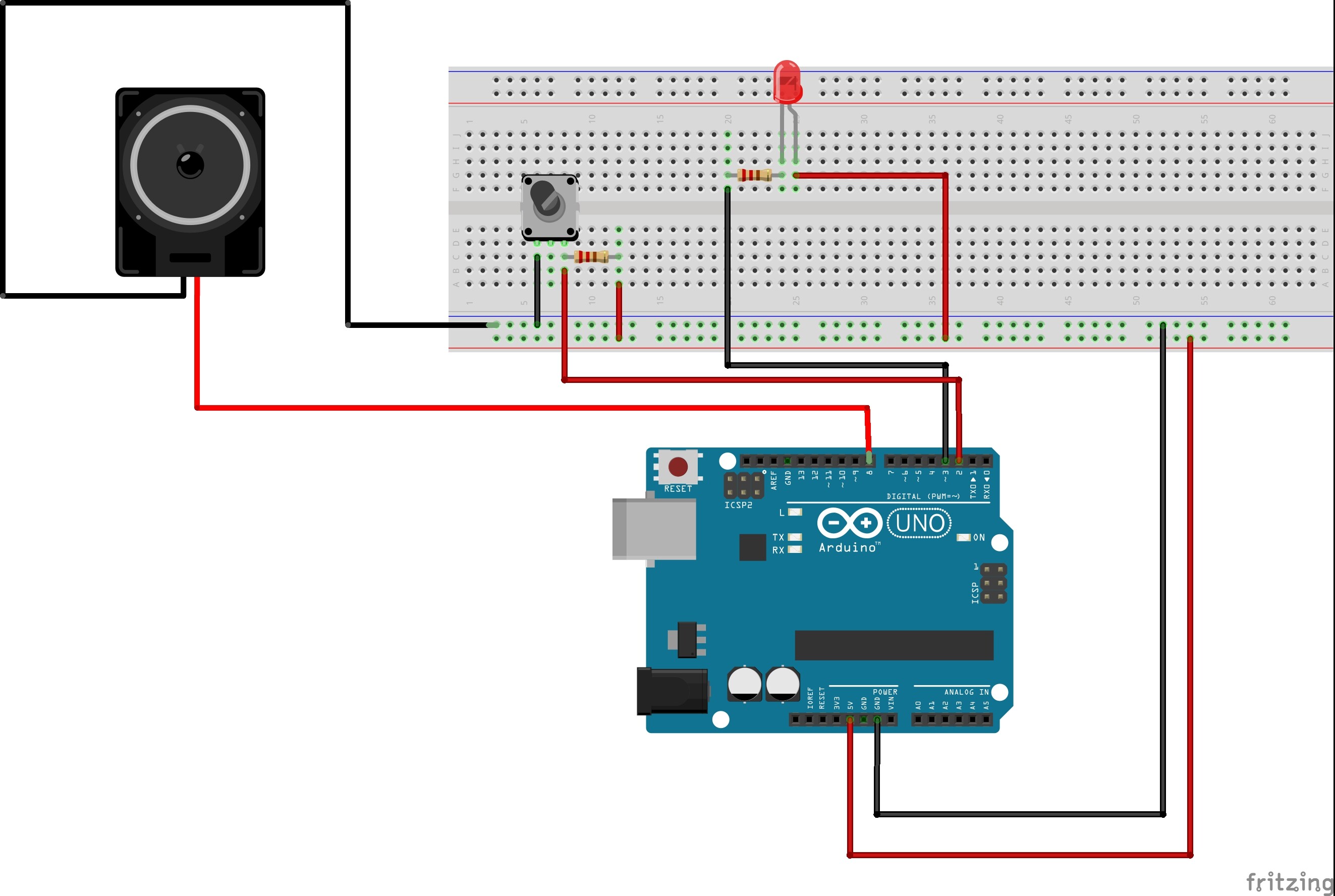

Bonsoir,
Je suis en train de me faire une sonnette pour la porte d'entrée.
sonnette filaire musicale et ... clignotante.
tout est bon mis à part le clignottement.
j'aimerai que la led soit allumée quand un son est émis, pouvez vous m'aiguiller ?
sur ce code ça ne fonctionne pas comme je veux ( la led s'allume sur un son et s'éteind la durée du son suivant ...) et il y a certainement un "raccourci".
merci d'avance.

Voilà ça fonctionne comme je le souhaite et donc je vous fait part du schéma et du code !
petite modif avec ajout du potar pour ajuster le volume.
je suis ouvert aux remarques pour améliorer mon montage ou mon programme.

Chaque digitalWrite(3,LOW) a pour effet d'éteindre la LED il faut retirer cette instruction.
salut et merci pour ta réponse mais digitalWrite(3,LOW) allume ma led !!!
Je ne sais pas si je me suis bien exprimé, mais je voudrais simplement activé la led quand tone() est actif et qu'elle soit éteinte quand tone() inactif..
Tu peux mettre le schéma de ton montage ?
voilà !! je débute en électronique hein !!
Et si tu mettais les digitalWrite avant les tone ?
J'ai l'impression que tu as inversé LOW/HIGH en faisant s'opposer deux tensions. Une sortie en HIGH délivre assez de puissance pour allumer ne led, ton montage me semble bien compliqué pour faire simple.
Je vois des variables non déclarées, tu n'as pas testé ton code?
delay(1 + E + S);
Je peux me tromper, je débute aussi, et je n'utilise pas tone()
en fait le buzzer et la led fonctionnent dans cette config, c'était juste le problème du clignottement.
mais c'est bon j'ai trouvé !!
merci pour votre aide
