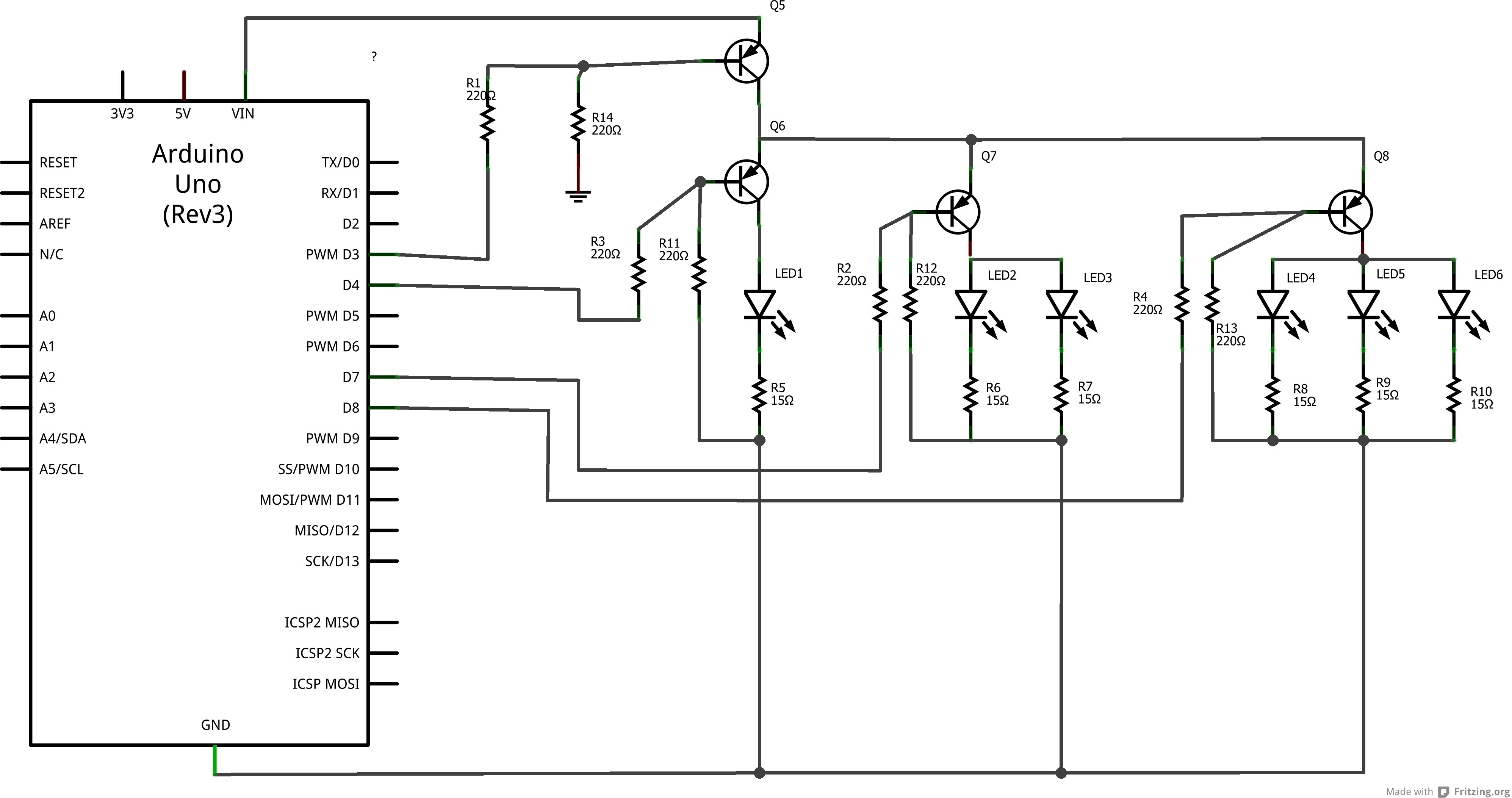

dieser Tage bin ich auf Arduino gestoßen und bin beim Lernen auf die Idee gekommen die Clock Two http://qlocktwo.com/touch.php nachzubauen. Das haben schon andere getan, aber ich habe trotz intensiven Studiums der Beschreibungen noch ein paar Fragen. Erst mal zeige ich euch was ich mir bisher ausgedacht habe. Bitte berücksichtigt, dass ich von Elektronik leider wenig Ahnung habe.
Die Uhr hat 22 Wörter die geschaltet werden müssen. Dazu kommen die vier Punkte für die Minuten. Ein Buchstabe (das erste F bei ELFFÜNF, fünfte Zeile rechts) muss getrennt geschaltet werden. Dann möchte ich die sonst nicht angezeigten Buchstaben auch schalten Also insgesamt 28 Ausgnge. Mit einem Arduino Mega sollte das gehen. Dann möchte ich über PWM alle LEDs dimmen.
Die LEDs sind noch nicht ausgesucht. Derzeit verwende ich zum Testen Conrad 180005, 100mA, 3,5V.
Wenn ich von 115 LEDs ausgehe habe ich einen Gesamtstrom von 11,5 A. Im Normalbertrieb sind max 30 LEDs an, was einen Strom von 3A ergibt. Minimal sind 11 LED an (1,1A).

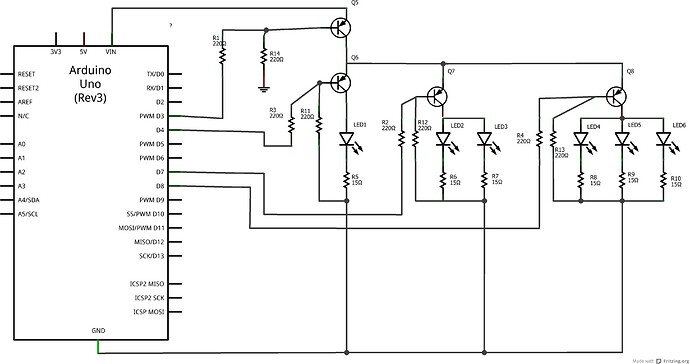

Im Anhang findet ihr den Schaltplan. Ich habe nicht herausgefunden wie ich das Bild sonst zeigen könnte.
Es sind nicht alle LEDs gezeichnet. Nur exemplarisch drei Gruppen mit einer, zwei und drei LEDs. Jede Gruppe beleuchtet ein Wort. Jede Gruppe wird über einen Transistor (Q2, Q3, Q4, derzeit: BC 338-40) geschaltet.
Meine Fragen sind:
Q1 soll zum dimmen (PWM) aller angeschalteten LEDs dienen. Über ihn wird also der gesamte Strom
geschaltet Funktioniert das überhaupt so? Kann man das besser lösen?
Welchen Transistor verwende ich für Q1?
Bei Reichelt finde ich: BDW 93B :: Transistor NPN-Darl TO-220 80V 12A 80W. Ist der richtig?
Alle LEDs einzeln schalten wird wohl nicht gehen (zuviele Ausgänge notwendig)???
Gibt es LEDs mit weniger Stromaufnahme und vergleichbarem Lichtstrom?
(Der Abstrahlwinkel sollte nich unter 70° liegen.)
Ich bin sehr gespann auf eure antworten und bedanke mich schon mal für euer Interesse.

Außer, daß es mit Matrix oder MAX7219 oder mit den WS2811/12/12B einfacher geht, funktioniert Dein Schaltplan absolut nicht.
Wenn Du einen Verbaucher auf der Versorgungsspannungsseite mittels Transistor schalten willst, dann kannst Du keine NPN nehmen. Du mußt PNP Transistoren nehmen!!!.
ja, verstehe. Wenn ich die Transistoren durch PNP (siehe Anlage) ersetze kann der Rest einfach so bleiben? Oder wäre es besser die Schalttung für NPN zu ändern? Spricht etwas gegen PNP?
Kannst du mir sagen, ob das dimmen mit PWM so funktioniert?

So funktioniert die Schaltung nicht. Du kannst den PNP-Transistor mit 5 V nicht ausschalten wenn der Emitter auf einer höheren Spannung (Vin) hängt. Darum ist besser NPN zu nehmen und die Transistoren auf MAsse zu schalten.
Welchen Zweck haben die Widerstände R11 bis R14?
Mit dem Spannungsteiler R1/ R14 und auch wenn Du den Emitter auf 5V legst wirst Du den PNP nie auschalten.
Ich weiß nicht ob 2 Transistore so in Reihe schalten funktioniert. Sicher funktioniert ein PNP für PWM und mehrere NPN für die einzelnen Segmente/LED. Um den PNP anzusteuern brauchst Du aber einen weiteren Transistor.
R2 kann entfallen.
Grüße Uwe

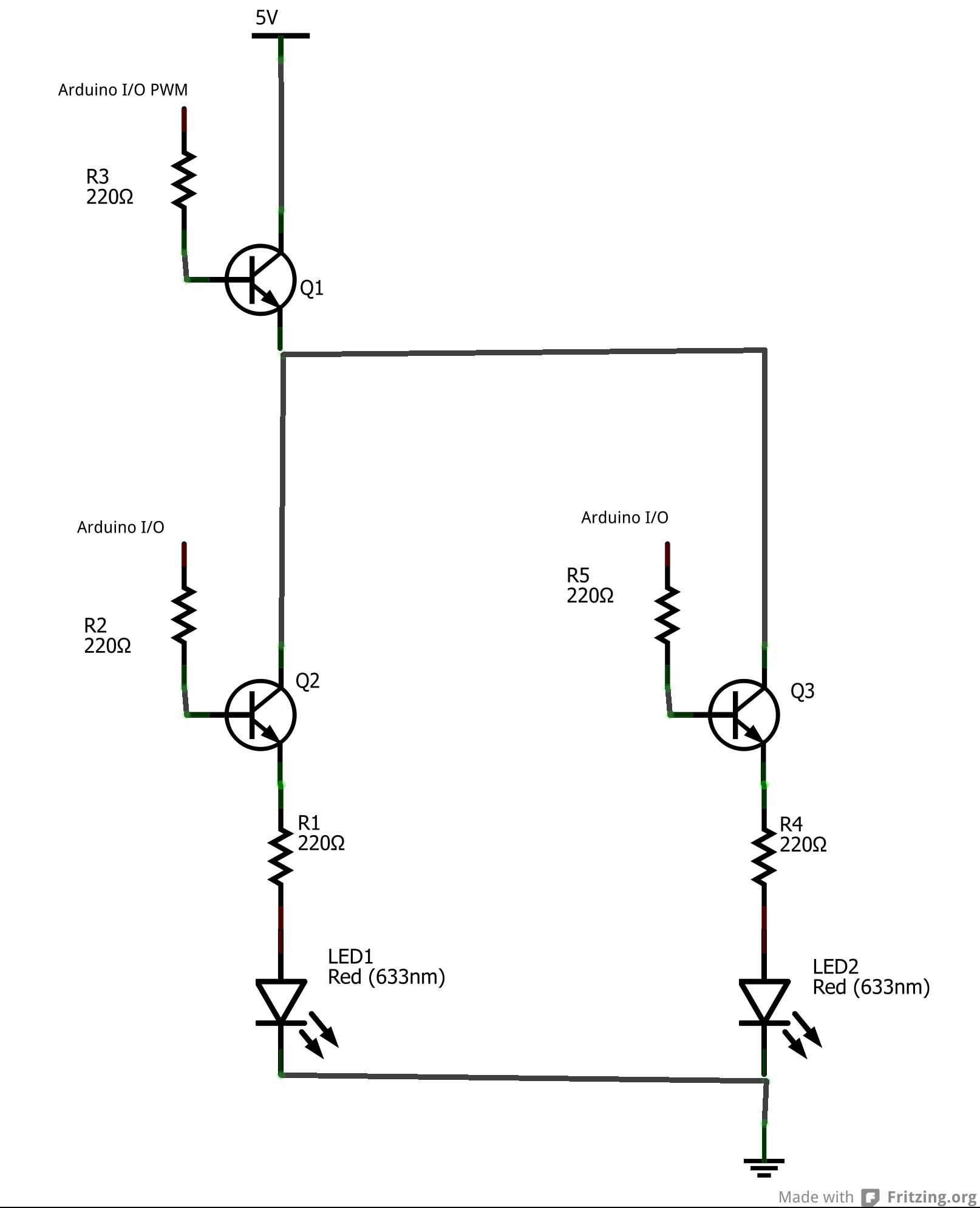

Hall Uwe,
also ich muss noch viel lernen...
Ich habe mal versucht mit NPN einen Schaltplan zu zeichnen. Q1 soll per PWM alle LEDs dimmen. Q2 und Q3 sollen je eine LED schalten. Was meinst du dazu?
R11 R12 usw. habe ich aus dem Buch von Franzis, mit dem ich mich in Arduino einlese, übernommen. Die sollten dazu dienen dass der Transistor einen definierten Zutand hat Zitat: "...Entstörung der Basis...".
Darf ich fragen womit du deinen Plan gezeichnet hast. Ich benutze Fritzing und finde es doch manchmal recht zickig.
