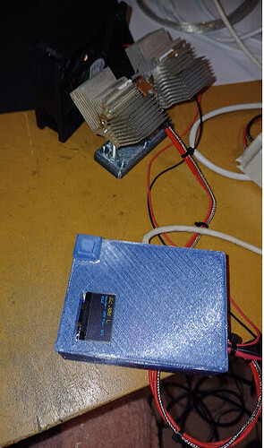

Codigo generado por ia me da error
Hola, soy un auténtico pez con el código Arduino, más allá de cortar y pegar y entender más o menos lo que está pasando, no entiendo más. Como tengo muchas ideas y poco conocimiento, me quise hacer un calentador para intentar soldar los filamentos de la impresora 3d, hice un dispositivo para este fin.foto del proyecto
Editado por moderador para no perder la imagen con el tiempo
el problema es que al generar el codigo con gpt me da un problema, aqui el codigo generado.

el problema es que al acabar cooling no vuelve al estado idle, se queda clavado en cooling, he analizado el código y al comentar la línea int remainingTime = (STABILITY_TIME - (millis() - stabilityStartTime)) / 1000; el problema desaparece, el caso, ya por cabezón, es que no sé por qué esto me da error, ya que solo se trata de una cuenta atrás. Ningún gpt me ha averiguado porque pasa esto.

Y estas seguro que se da la situación del condicional? Lo has verificado.
Coloca un serial.print que diga "Termine COOLING".
Y haz lo mismo en los demas estados.
porque mira IDLE que hace
    case IDLE:
     digitalWrite(HEATER_PIN, HIGH); // Heater off
        digitalWrite(FAN_PIN, HIGH); // Fan off
      if (digitalRead(BUTTON_PIN) == HIGH) {
        state = HEATING;
        digitalWrite(HEATER_PIN, LOW); // Heater on
Supongamos que si termina COOLING y pasas a IDLE pero en cuanto llega a IDLE pone HEATER en HIGH, pone el FAN en HIGH o sea lo apaga.
y acá viene.. si el boton BUTTON_PIN esta en HIGH simplemente pasas a HEATING calentar.
Y me das la razón cuando dices que ademas de CALENTAR ya pasa a STABILIZING y se cumple lo que tu dices.
Entonces no hay razon para que se queden en IDLE.. debes reveer ese estado o chequea el boton que lanza al siguiente paso.
Si es un Switch estas mas que comprometido... porque siempre lo hará.

Testando el código, imagene que tenía que ser algo con la cuenta regresiva, y comenté dos líneas.
int remainingTime = (STABILITY_TIME - (millis() - stabilityStartTime)) / 1000; // ESTA LINEA CAUSA EL ERROR
      display.print("Countdown: ");
   display.print(remainingTime); // Convertir milisegundos a segundos

Si comento esto, el dispositivo funciona correctamente y vuelde a idle,asinqueda todo apagadony si pulso el boton inicia el ciclo de nuevo.

Esto esta mal.
STABILITY_TIME es 90 segundos
(millis() - stabilityStartTime) son milisegundos
Le restas a 90 los segundos diferencia *1000 o sea.. supongamos
(90 - 89000) / 1000
eso estas haciendo.
Debiera ser asi
int remainingTime = STABILITY_TIME - ((millis() - stabilityStartTime) / 1000);

Tu código tiene varios errores que intento determinar.
El primer error es que en varios lugares imprimes información en la pantalla. Ahora tal como la presentas luce bien pero en realidad se esconden estados en los que las cosas cambian pero no las ves.
Eso te lo indicaré mas tarde
El principal error es este
#define TARGET_TEMP 86.0
#define COOL_DOWN_TEMP 85
#define STABILITY_TIME 90/
y debe ser
#define COOL_DOWN_TEMP 85.0
#define STABILITY_TIME 90000
