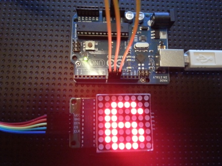

comunque è una matrice di led 8x8 http://www.amazon.it/gp/product/B00C9V9GYY/ref=oh_aui_detailpage_o00_s00?ie=UTF8&psc=1 Sta nel kit che vi ho linkato,suppongo che serva un qualche tipo di hardware di controllo no? sia per l'alimentazione che sicuramente arduino non è capace di dare che per le porte che non sono sufficienti.
http://playground.arduino.cc/Main/DirectDriveLEDMatrix
http://forum.hobbycomponents.com/viewtopic.php?f=43&t=1489
Con un MAX7219 si semplifica:

ASPETTATE: cos'è questo componente: 74HC595?
Shift Register. Con 3 fili piloti un chip che pilota 8 uscite, puoi mettere in cascata più chip e con 4 fili pilotare 8,16,24 etc. uscite.
Poi puoi usare il comando shiftOut() di Arduino.
Puoi anche usare 2 shift register in configurazione multiplex per pilotare una matrice come la tua!
