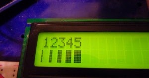

ciao ragazzi.. vorrei fare una progress bar. ho visto su internet qualche progetto anche se non c' è ne sono molti in giro e non ho capito più o meno niente di come si fa la progress bar quindi vi volevo fare delle domande... 1): i caratteri della progress bar fanno accendere ogni colonna singolarmente o tutto il quadrato dei pixel? 2) nei programmi della progress bar all' inizio del programma c' è questo:

cosa è? 3) come si fà ad arduino per dirgli di stamparlo nel monitor?

ho un display 16x 2... non so cosa è questa libreria... comuque più semplice è meglio è... :)
Il 16x2 con HD44780 hanno possibilitá di definire 8 caratteri a Tuo piacimento. Devi definire dei caratteri e usare quelli. la libreria LiquidCrystal ha una funzione createChar() per definirle e poi basta che scrivi i caratteri da 0 a 7. http://arduino.cc/en/Reference/LiquidCrystalCreateChar Ciao Uwe

per fare il codice della barra di progressione ho usato questo codice:

per modificare i valori come posso fare… perche adesso mi ritrovo che inizia da un 10% e non riesce ad arrivare al 100% ma solo al 90%… come posso fare in modo da regolarlo per bene?

si, lo spezzone di programma lo ho preso proprio da te… il fatto è che mi servirebbe sapere come posso modificare i valori… tipo che lo 0 per cento sia 1 volt e il 100% sia 4 volt… perche se no non riesco mai ad arrivare al massimo e invece al minomo sta sempre al 10 %

come si fà quindi per avere una scala ridotta diciamo?
ciao,
puoi usare la map (http://arduino.cc/en/Reference/Map).
Nel tuo caso se il valore che vuoi visualizzare (quello da 1 a 4 volt) l’hai letto nella variabile V ed il valore da mostrare (quello da 0 a 100) lo chiami D, allora:
D = map(V, 1, 4, 0, 100);
