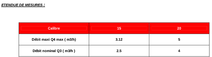

J'ai trouvé une documentation du débitmètre beaucoup plus détaillée : https://cdn.store-factory.com/www.compteur-energie.com/media/Bmeters-compteur-eau-impulsion-mid-r160_compteur-energie_com.pdf
La fréquence maximal serait de 400 Hz.

Je dispose d'un débitmètre qui fonctionne avec un émetteur à impulsion (1IMP/L)
......La fréquence maximal serait de 400 Hz
Donc 400 litres par seconde !!!! :star_struck:

C'est un arrosage pour un stade de foot d'environ 8000 m^2.
OK mais le compteur d'eau froide que tu utlises est prévu au maximum pour un débit de 5m3 par heure , pas plusieurs m3 à la minute.......si le contat REED est capable de battre à 400Hz il est peu probable que le compteur qui l'active l'amène à cette cadence !!
C'est le genre de compteur divisionnaire qu'on voit en appartement
La fréquence maximale que tu dois avoir en vue est celle découlant du débit maximal qui traversera le compteur dans le système d'arrosage, 1 Hz c'est déjà beaucoup pour ton compteur d'eau froide d'appartement =1 litre par seconde
