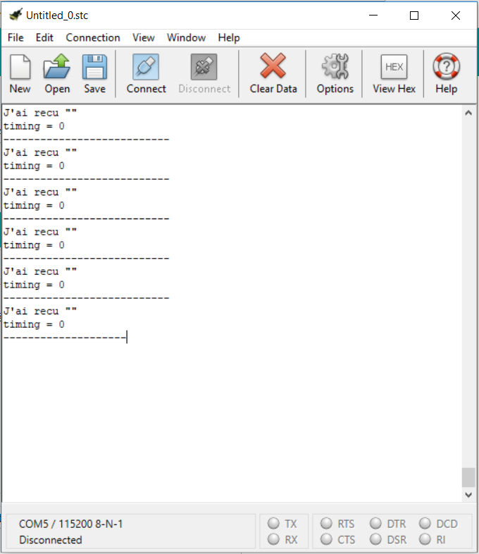

J'ai essayé plusieurs choses mais cela ne fonctionne toujours pas :frowning: Pourriez-vous m'aidé en disant ce qu'il ne va pas dans les 2 programmes si-dessus ?

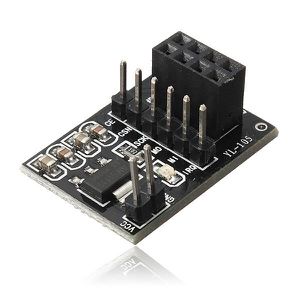

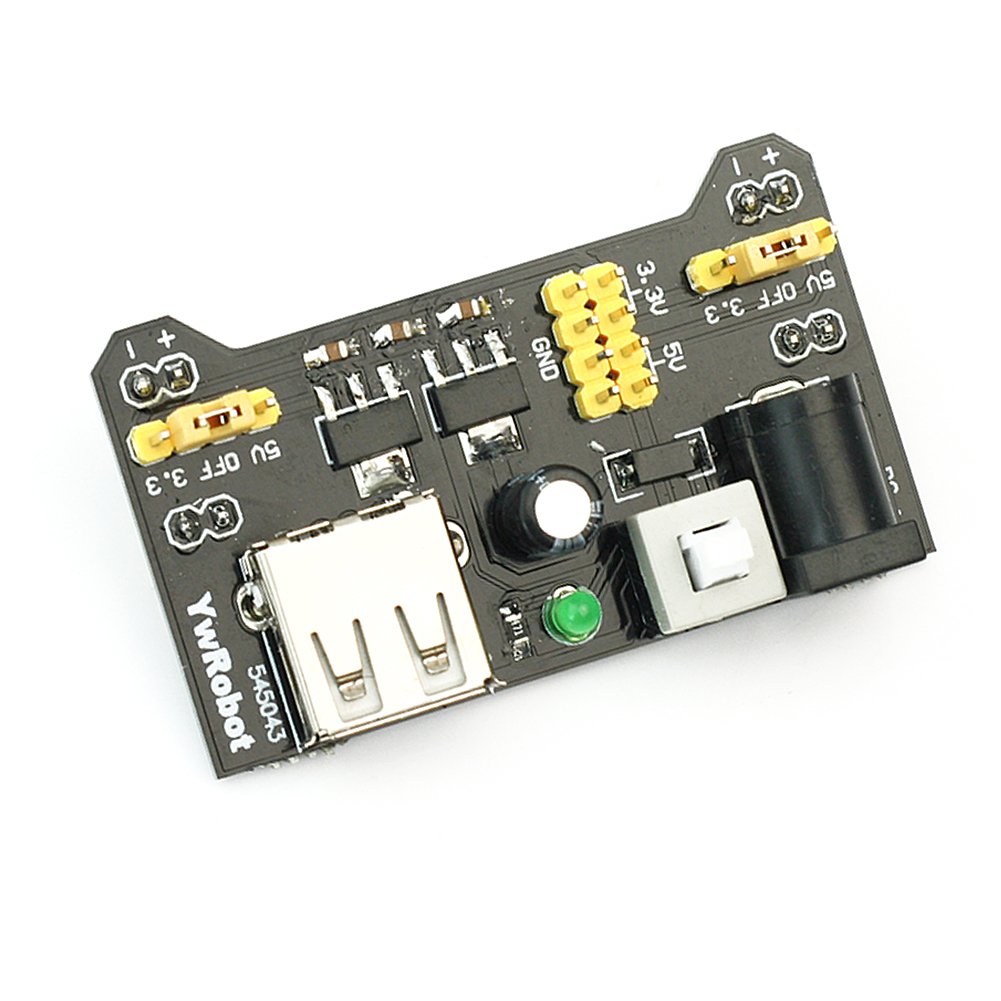

2 x (NRF24L01+ avec leur support adaptateur de tension 5V)

NRF24L01+ avec leur support adaptateur de tension:
VCC --> 5V
GND --> GND
CE --> D7
CSN --> D8
SCK --> D13
MOSI (MO) --> D11
MISO (MI) --> D12
IRQ --> Non connecté

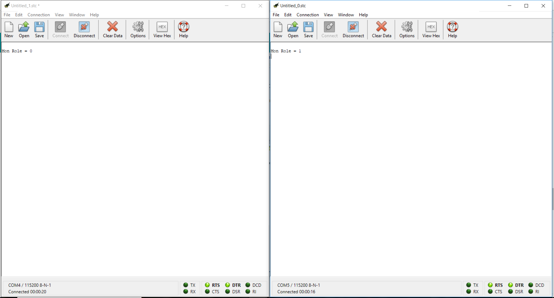

Arduino Pin A0 --> GND sur le premier Arduino (rôle = 0)
Arduino Pin A0 --> 3.3V sur le second Arduino (rôle = 1) (j'ai pris 3.3V car la pin 5V était prise :slight_smile: )
L'idée du code de démonstration est la suivante: chaque arduino va attendre pendant un moment aléatoire puis balancer un message structuré à l'autre arduino. ici la structure contient une zone de texte et un nombre. le code fait que le texte est la représentation ASCII du nombre ce qui permet de voir à l'affichage (si on en doutait) que l'on a bien reçu le message complet.

  Serial.print(F("\nMon Role = ")); Serial.println(role);

    if (ecouterRadio(message)) { // si on a reçu un message
      Serial.println(F("---------------------------"));

J'ai connecter mes NRF24L01 sur 2 arduino uno comme vous l'avez indiqué,en reliant bien les pins A0 soit sur GND ou 5V. Ensuite j'ai téléchargé CoolTerm : j'ai ouvert 2 pages avec chacun un port différent ou est connecté l'un des arduino , mais je n'obtient que cela :
Oups ! J'ai oublié de précisé que j'ai évidement téléversé votre programme dans les 2 arduinos.
Merci beaucoup de votre aide ! :smiley:
Teryx:
oui je me doute vu qu'ils affichent bien leur rôle respectif, donc cette partie du code fonctionne

avez vous un adaptateur 5V de NRF comme j'ai ?
on installe la radio dessus
c'est un petit module qui permet d'utiliser tranquillement les petits composants NRF que l'on trouve communément et qui sont en 3.3V et nécessitent donc une adaptation de tension et souvent aussi un coup de boost avec un condensateur sur l'alimentation
Non je n'ai pas l'adaptateur 5V mais je l'ai branché sur le 3.3V d'une extension bread bord :
Pardon je me suis trompé de capture, j'ai obtenu ceci :
Oui donc ça fonctionne pour l’un
à l’instabilité près - L’alimentation est elle fournie par un transfo ou en usb?
Si vous échangez les composants vous en avez toujours qu’un qui reçoit (et est-ce le même). Est-ce qu’ils ont chacun leur alim? Vous avez pensé à joindre les GND de l’Arduino et de l’alim?
La majorité des soucis que j’ai vu avec ces composants c’est quand l’alim est instable ou pas assez puissante.
Oui j'ai la dernière version d'arduino 1.8.5, et j'ai bien la dernière version d'RF24 .
J'ai remarqué que quand je déconnecte le pin MISO de l'arduino (rôle 1) il commence à écrit tout cela (voir capture) mais je ne sais pas pourquoi ?
Parce que la clock fonctionne et donc il voit que des bits à 0

Vous n’avez pas d’autres alims qui traînent (pour alimenter de manière plus puissante votre petit transfo) ou quelques condensateurs ?
Les arduinos sont alimentés par l'USB de l'ordinateur et j'ai une alimentation 9V 2A,12V ,3.3V mais je n'ai pas de condensateurs
