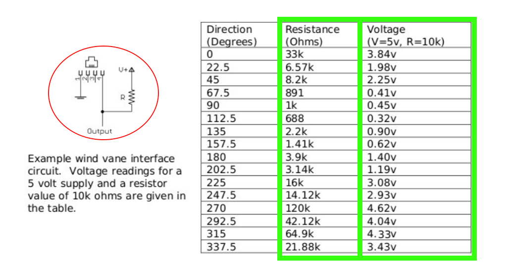

Hola,
Estoy leyendo un sensor que me devuelve unos resultados no continuos, que significa? que leo un sensor que me devuelve datos con rango:
190 a 199
270 a 280
360 a 375
515 a 540
670 a 685
810 a 830
960 a 985
905 a 920
Lo que le pido son 50 lecturas y hacer la media...al no ser continuo este es el problema.
Que idea tenia en la cabeza? establecer un valor por cada lectura
190 a 199 == 3
270 a 280 == 5
360 a 375 == 6
515 a 540 == 1
670 a 685 == 7
810 a 830 == 12
960 a 985 == 9
905 a 920 == 11
y al sacar la media se acercara a los valores mapeados

Pero la media me devuelve cero....el problema es como hacer un map de estas lecturas tan "raras" ya que son "saltos" y hay vacios de datos al no ser unos valores continuos y consecutivos
   Direction PIN A1 with a resistor 9k between A1 and power at 3.5v

Ese es la misma situación que se presenta con el teclado presente en el LCD Shield de Arduino.
El mismo tiene un arreglo de resistencias conectadas al pin A0 y las 6 teclas tienen intervalos determinados.
Yo creo que tu enfoque no esta mal pero lo únido que debes hacer es ser algo mas generoso y no tan estricto con los rangos.
Total, te queda mucho camino entre medio si lo que ocurre son solamente esos estados y solo te importa el valor que orienta la veleta de viento porque supongo que es un sensor indicador de la dirección del viento.
Cuento 8 posiciones o sea los 4 puntos cardinales mas las posiciones intermedias.
Si es asi, entonces amplia el rango y te aseguraras algo mas efectivo.
Esta es la rutina para el teclado, que hay que adaptar a tu caso cuando ajustes los rangos pero mira el error que describo.

Lo que este usuario tiene que no dijo aquí pero si en el foro en ingles es un veleta que su sensor tiene 8 resistencias unidas en un punto central común y los extremos tocan con el otro conductor. De esta forma lee los 8 puntos cardinales puesto que las ocho resistencias tienen un valór determinado y único, pero tiene un contacto mecánico con lo cual esa es la razón por lo que arduino le lee un valor con diferencias por ejemplo, de 25 entre 960 y 985. Ademas la veleta puede estar moviéndose entre dos puntos cardinales por efecto del viento.
Hola a todos,
el motivo de las 50 lecturas es simple. El viento no es una linea constante, cuando miras una veleta esta se mueve a izquierda y derecha.
Por ejemplo, imaginaros que la veleta mira (o apunta) al norte puro, y la veleta nos da da un valor de 820, este caso es facil, Pero en el entorno real no es asi, el viento no es constante ni con direccion unica por esto la veleta puede moverse desde el NNW (norte noroeste) hasta el NNE (norte Noreste).
Tomo 50 lecturas y promedio, pero el problema viene ya que los valores no son consecutivos y por eso lo traduzco a un sistema correativo (o como dice @Surbyte) simulando un reloj o compas...así puedo promediar y entonces representar la media de lecturas sobre un compas.
Si tomo 50 lecturas a intervalos de 50 milisegundos puedo hacer una estimacion rapida de la direccion del viento.
Por desgracia no puedo jugar con las resistencias, ya que éstas estan dentro del hardware y no me planto modificarlo

Hola.
Te devuelve al doble por esto:
wdirection += wdirection;

Con tu código no estas leyendo varias veces y sacando promedio..
Yo pruebo el siguiente código con un sensor de luz resistivo (LDR) y tengo distintas lecturas promediadas y cambia el valor cuando paso la mano por delante del sensor.
Le he bajado a 20 lecturas porque 50 son demasiadas.

Primero que nada Si esto no te arroja resultados en el monitor serie así:
970
880
770
540 etc es porque algo tienes mal en tu entrada analógica.
Tu sensor no es mas que una resistencia que varía con la posición como si fuera un potenciómetro, por lo tanto uno de los cables de la veleta debe estar conectado a GND y otro a la entrada A1 analógica de tu arduino, pero eso no es suficiente, debes tener una resistencia entre A1 y +5v para formar un divisor de tensión.
¿Has puesto la resistencia de 10k como indica tu sensor?
Insisto con que acabo de probar el código y da bueno resultados. Solo debes agregar tantos if( como están en el código comentados con los valores para que según cual sea por monitor serie te diga hacia donde va el viento.
