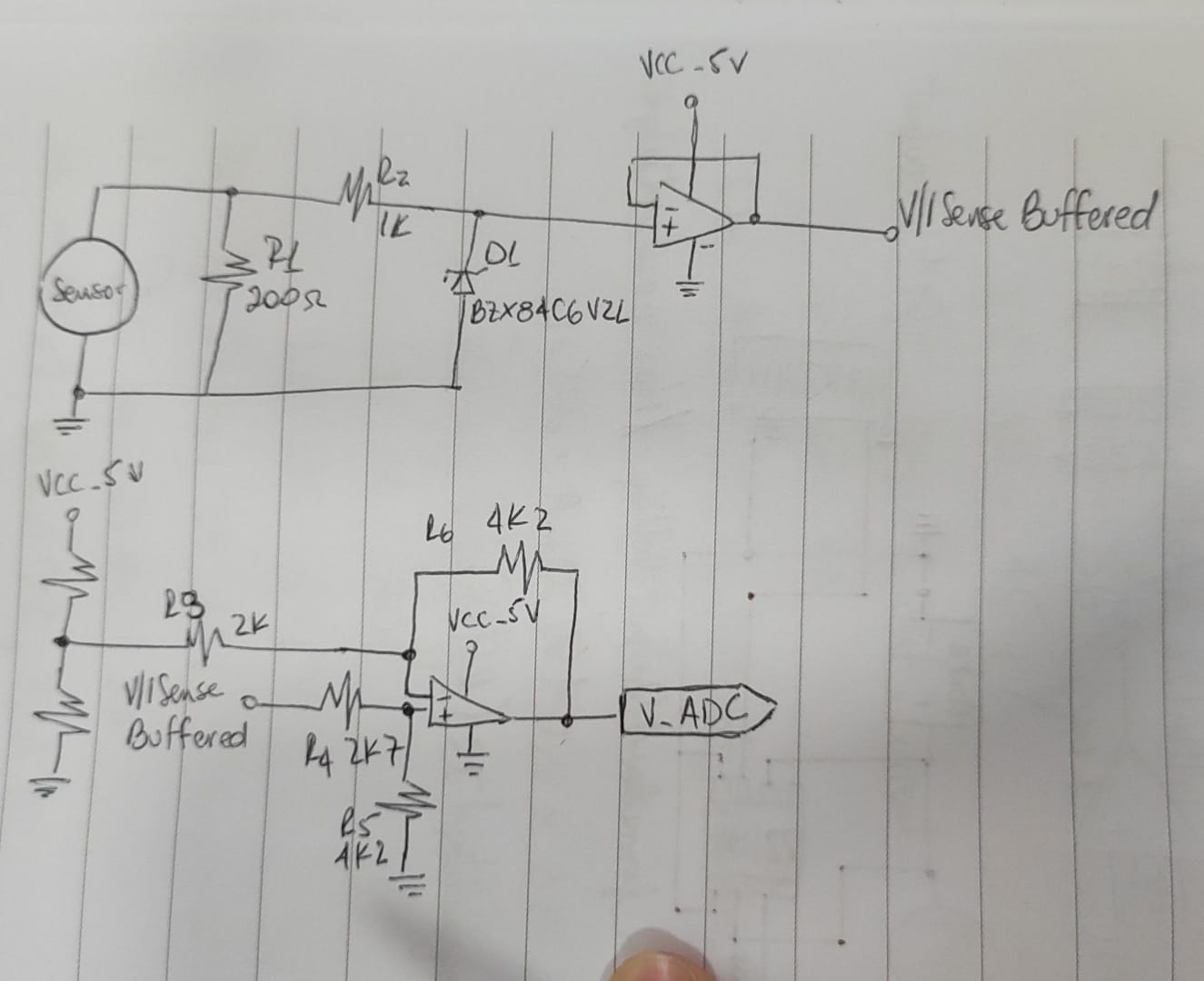

Hola comunidad,
Soy nueva en el mundo de la electrónica y realmente me vendría bien un poco de ayuda. Estoy intentando diseñar un convertidor I/V para un sensor de presión NOSHOK (el link del datasheet https://www.farnell.com/datasheets/3932164.pdf).
Mi sensor funciona con la combinación de 2 cables de 4mA a 20mA la alimentación la hago con una fuente de 18V y el Arduino Nano lo estoy alimentando con un circuito con salida a 5VDC (uso el LM2596 para bajar los 24V a 5V - 2A).
Como indica el título quiero transformar la corriente a voltaje para hacer la lectura con mi Arduino nano en un rango de 0-4.5v para protección de sobre carga. Buscando y leyendo en varios foros encontré el OPAMP INA122 para hacer la conversión, pero no estoy segura de si es la opción correcta para este proyecto.

En cuanto al circuito después de mucha ayuda conseguí esto:
Pero aún no entiendo dónde conectar la fuente de 18V, ni porqué usan 2 OPAMP y quiero su opinión sobre qué OPAMP debería utilizar. Me sugirieron usar la salida de 5V del arduino para evitar ruido digital.
Si alguien pudiera ofrecer información adicional, consideraciones o ejemplos que deba tener en cuenta, se lo agradecería mucho. Estoy ansioso por aprender más.
A menos que quieras aprovechar todo el rango del arduino, usar una simple resistencias de precisión de 250 ohms te permite medir desde 1 a 5V de la siguiente manera.
Por Ley de Ohm
04mA250 ohms = 1.00 V
20mA
250 ohms = 5.00 V
Asi que ya lo tienes resuelto.
Ahora si quieres usar todo el rango dinámico del ADC necesitas desplazar ese volt correspondiente a los 4mA a 0V con un AO y tambien aumentar con otro la Ganancia para poder llegar otra vez a 5V.
Usa un primer AO como seguidor para no cargar la lectura aunque me parece exagerado.
El segundo es un AO diferencial.
No se de que fuente de 18V hablas. En el esquema se ve -5V lo que no me parece correcto. 5V podria ser pero nunca llegarias a una excursion de 5V en Vout o en V_ADC
Aca tienes un buen esquema que esta completo.
Como dije la R de 250 debe ser precisa, ahi lo logran con un preset.
Luce bien, no se si funciona.
No lo probé. Me hacen ruido algunos valores.
Dejame chequearlo y te vuelvo a escribir.
