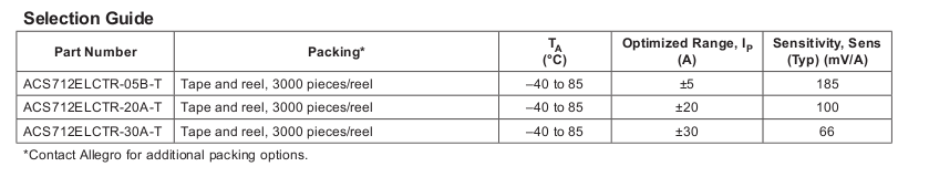

Dependiendo del IC que tengas hay una tabla que te dice el nivel de voltaje por amperio, por ejemplo para 30A la salida es 66mV/Amp, luego conviertes el valor del ADC en voltios y con una regla de 3 ya tienes los amperios.

ionhs lo primero que hice fue mirarme le datasheet, y las formulas desde luego mis conociminetos no llegan ni a saber descifrarlas. Ahora he probado con el duevilanove y me da los valores mas aproximados que indica vcc/2, con Intesidad 0 mide 2,49-2.50v haciendo la conversion del valor leido por 5/1023, aunque midiendo con el tester no coinciden exactamente El caso es que sin carga mide 511 con el analogread - 2,49 y con ella 514 y 2.51. Segun el datasheet la resistencia interna del conductor es 1,2M
Flico no entiendo como hacer los calculos como dices, esos 66mv/A daba por hecho q era la sensibilidad del aparatito, q es mas sensible que el de 5A por ejemplo.

Por cada amperio de consumo la salida se incrementa 66mV 1A --- 66mV 2A ---132mV Como para el consumo máximo de 30A la salida es 1980mV, es una tontería tener el rango de 0 a 5 Voltios en el ADC porque pierdes resolución, de hay lo bajar la tensión de referencia del ADC (pin Aref)
