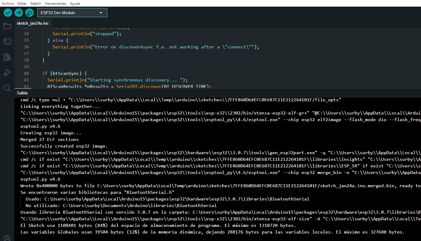

Acabo de ponerlo en mi IDE 2.3.3
Pongo la captura para que se vea, que compiló, no que hice upload.
Tmb para que veas que ESP32 usé, el DEV Modulo, el que uso siempre por defecto.
Tu mismo código.

Se encontraron varias bibliotecas para "BluetoothSerial.h"
  Usado: C:\Users\surby\AppData\Local\Arduino15\packages\esp32\hardware\esp32\3.0.7\libraries\BluetoothSerial
  No utilizado: C:\Users\surby\Documents\Arduino\libraries\BluetoothSerial
Usando librería BluetoothSerial con versión 3.0.7 en la carpeta: C:\Users\surby\AppData\Local\Arduino15\packages\esp32\hardware\esp32\3.0.7\libraries\BluetoothSerial
"C:\\Users\\surby\\AppData\\Local\\Arduino15\\packages\\esp32\\tools\\esp-x32\\2302/bin/xtensa-esp32-elf-size" -A "C:\\Users\\surby\\AppData\\Local\\arduino\\sketches\\4EA5567AF9004DE7B5AAF7B7D1910965/sketch_jan24a.ino.elf"
El Sketch usa 1108401 bytes (84%) del espacio de almacenamiento de programa. El máximo es 1310720 bytes.
Las variables Globales usan 39504 bytes (12%) de la memoria dinámica, dejando 288176 bytes para las variables locales. El máximo es 327680 bytes.
Levanta todo bien. Revisa el JSON
El Jason lo cotejè que este en preferencias. Puesde ser?
