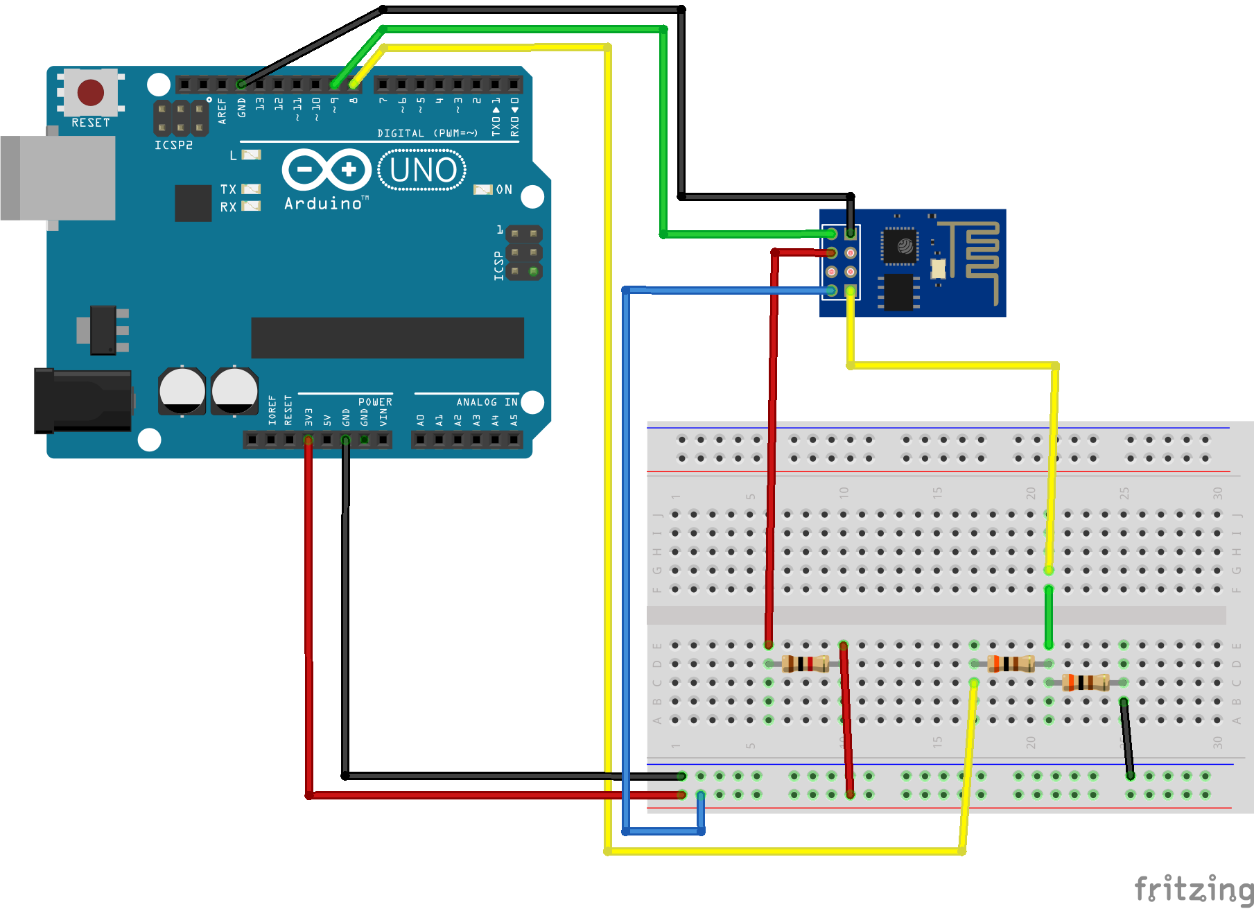

Ma question est toute simple. Au vue des plans de cablages que j'ai pu voir ici et là, je me demande si un Arduino Uno Rev3 ou un nano aura assez d'I/O pour tout mettre ?
Ci-jointes les images de plans de câblage que j'ai trouvées et que je compte reproduire.
Qu'en pensez-vous ? Merci à tous pour votre aide.

J'ai été un peu étonné par le plan de câblage de l'afficheur 7 segments, puisqu'il a 8 resistances pour piloter les segments : il y en a au moins une qui ne sert à rien pour votre problème (sert à piloter le point décimal; je doute que les passions farce bouc soient fractionnaires).
La consommation d'un segment (donc d'une patte) est environ de (5-2)v / 330 Ohm , ca 10 mA, ce qui est beaucoup. On ne peut donc afficher qu'un segment et un digit à la fois, ce qui complique le logiciel (multiplexage).

Avec un afficheur 4 digits : 12 sorties. Tu peux te passer du point décimal donc : 11.
L'ESP01 : 2 entrées / sorties
Tu peux brancher l'ESP01 sur A0-A1 au lieu de D8-D9.
Tu peux aussi basculer les 4 fils des digits sur A0-A1-A2-A3 pour libérer D10-D11-D12-D13 et brancher l'ESP01 sur D10-D11.
Ensuite dans le code, comme dit dbrion, il faudra multiplexer, mais on trouve des librairies pour faire cela.

Super ! Aujourd'hui, j'ai reçu mes modules ESP8266 commandée chez Amazon. J'ai suivi ce tuto mais lorsque j'essaie d'uploader l'exemple du scan wifi, j'ai une belle erreur :
warning: espcomm_sync failed
error: espcomm_open failed
error: espcomm_upload_mem failed
J'ai vérifié plusieurs fois mon câblage, bien sélectionné dans l'IDE la carte "Generic Module ESP8266". En vain, je sèche !
La led rouge témoin de l'alimentation est bien allumée. Et j'ai essayé aussi avec mon deuxième module : mêmes erreurs.

Un schéma vaut mieux qu'une vidéo :
Il manque sur ce schéma la liaison RESET et GND sur la UNO.
Cette liaison est indispensable.
As-tu bien sélectionne le bon port dans Outils ?
Il faut ensuite connecter la UNO sur l'USB avec l'ESP01 connecté, pour que cela provoque un RESET sur l'ESP01.
Éventuellement fais un RESET à la main sur l'ESP01 avant de charger (relier brièvement RESET et GND).
Ensuite ça roule tout seul.
