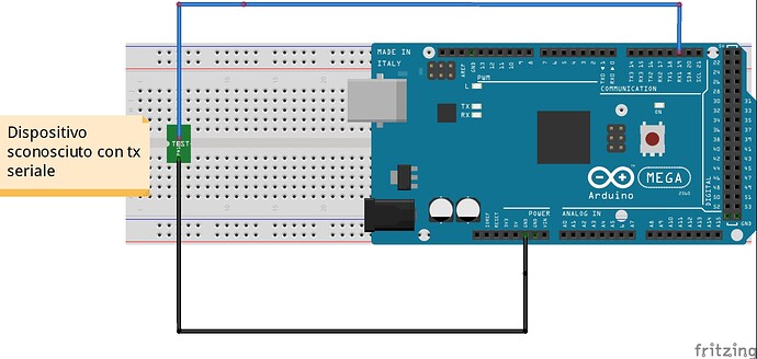

Questo è il semplicissimo schema di collegamento tra il dispositivo che trasmette dati su seriale e l’arduino mega che riceve (o almeno dovrebbe).
Provando con una seriale simulata sul pin 10 funziona perfettamente, con una delle tre seriali hw non legge niente.
Confermo che collegando un arduino uno al mega ed inviando dati dall’una all’altra scheda e viceversa le due schede comunicano perfettamente: escludo errori di connessioni e porte danneggiate.
