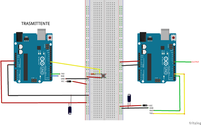

I problemi non finiscono mai..
Ho collegato correttamente gli hc-12 con i condensatori da 22uf e un diodo 1N4007 nel VCC,con il seriale trasmette quello che scrivo e con i comandi AT mi restituisce le risposte ma quando metto un pulsante nella trasmittente per accendere un led nella ricevente non vuole funzionare, eppure ho eseguito alla lettera ogni passaggio da questo sito www.instructables.com/id/Long-Range-18km-Arduino-to-Arduino-Wireless-Commun/%3famp_page=true per accendere un led sul pin 13 nella ricevente.. Sapete darmi un consiglio ?
L'hai messa una resistenza sul pulsante ?
Resistenza da 1k messa
Niente da fare, gli hc-12 comunicano tra loro ma quando devo trasmettere un input non succede nulla.. Provati diversi sketch di questo genere ma proprio non vuole funzionare... Le impostazioni sono ancora di default, non capisco se devo cambiare impostazioni o altro..
Qualcuno ha mai avuto questi problemi?
Ma non hai detto che in seriale comunicano tra di loro ?
Cioè se scrivi "pippo", appare sull'altro ?
brunello22:
Si questo lo fa ma quando metto un pulsante sulla trasmittente sulla ricevente non ho alcun segnale...ne ho provato diversi tipi di sistemi ma nulla...quando metto il pulsante neanche con il seriale comunica più
mettere schema e sketch, grazie

con questo schema
questo e' lo sketch della ricevente

con questo schema
dubito possa andare, se non per una pura coincidenza
a bottone premuto la trasmittente trasmette di continuo, un numero, senza separatori, terminatori, nulla
male impostato e anche l'uso della flush sulla Ricevente, la dice tutta...
lo hai trovato in rete, OK, sei stato scalognato, ritenta, ne troverai di meglio
si l'ho trovato in rete ma anche altri sketch se pur diversi mi hanno dato lo stesso problema
Cerca qui, ne esistono varii, che vanno, con le loro belle discussioni
grazie l'ho fatto e sto continuando a cercare
cicciozuc:
Io controllerei come hai collegato il pulsante, visto che NON deve interferire in nessun modo nell'invio dei dati
Domanda:
Cosa deve accadere nella ricevente quando ti si chiude un contatto nella trasmittente
O meglio, cosa devi fare ?
Ps, ho provato quegli sketch e anche se sono fatti male, funzionano
mi serve per capire se con un input comunica con la ricevente e da un output.. questo poi lo incrementero' con un finecorsa (funzionamento motore inversione) tramite la ethernet shield per vedere un segnale nel web (ne abbiamo gia' parlato). il pulsante e' collegato con il 5v e con una resistenza tra pulsante e GND sempre da qui esce un segnale collegato al pin 9 (INPUT) di Arduino
Ho caricato questi due skech ma nella ricevente non succede nulla

Allego schema collegamento
