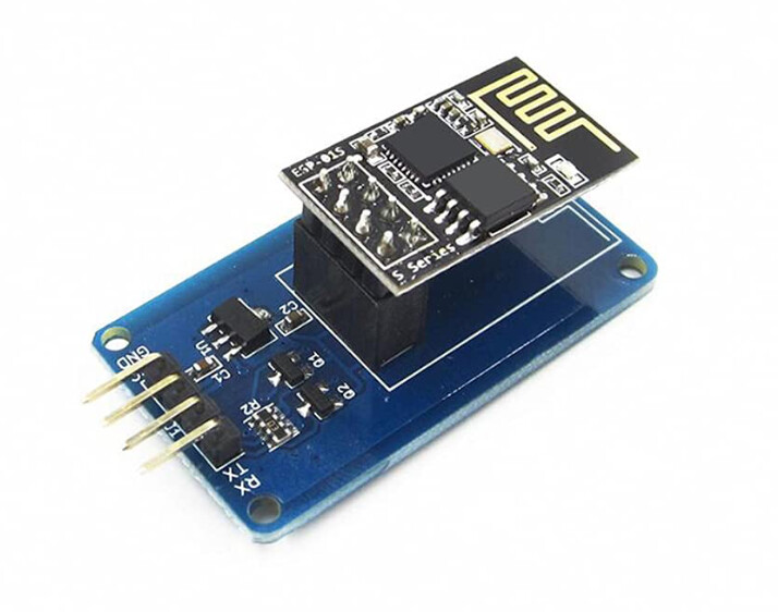

Lo más sencillo es encontrar un módulo dedicado para el ESP-01 que se encargue de la adaptación del nivel de tensión para la comunicación serie. Luego, las pines a conectar dependen de si quieres poder programar el ESP-01 o si lo usas directamente en modo "Comandos AT".
Vaya, no pensaba que fuera tan complicado. Voy a estudiar las 2 opciones que comentas. De todas formas si alguien me puede indicar cual sería el conexionado (suponiendo que el ESP01 lo tenga ya programado) se lo agradecería. :+1:
Hay montones de tutoriales. Aquí tienes uno elegido al azar.
Gracias, pero todos esos tutoriales (y muchos más) ya me los he leído y no me aclaran nada (en este p. ej. conecta directamente el módulo al Arduino, cuando la mayoría de gente recomienda una alimentación exterior de 3,3v y todo lo que he comentado al principio de los pines TX , RX, de las resistencias, etc, etc). En fin no me quiero repetir.
Interesante ese módulo que muestras en la imagen, además he encontrado una página donde explica como usarlo y conectarlo. Voy a investigarlo y comentaré los resultados:

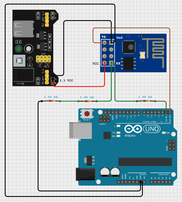

Como ya te dijeron necesitas al menos para la entrada RX del ESP01 que es de 3.3V un divisor resistivo. Yo lo hago con 1k donde @J-M-L puse la imagen del resistor de 2k2 y 2 resistencias en serie de 1k donde la imagen dice 3k3.
Entonces 3 resistores, todos en serie entre si. Y uno comunica el TX del UNO al RX del ESP01.
Para programar el ESP01 debes poner el pin GPIO0 a GND y entonces alimentarlo, no alimentarlo y poner el pin indicado a GND, no va entrar en modo programming.
Entonces puedes subir el sketch.

Algo mas, no alimentes el ESP con los 3.3V del UNO. Usa una fuente DC DC desde los 5V, es mejor incluso que usar un AMS1117 que es un regulador LDO de 3.3V de salida.
Ok, gracias. Sí, el ESP01 no lo voy a alimentar desde el Arduino sino desde un módulo de alimentación MB102
Entiendo que la conexión final podría ser esta ¿correcto? (Suponiendo que la ESP01 ya estuviera programada)
Si, en cuanto a alimentación y TX y RX pero faltan los demas pines.
GPIO0 a un switch a GND para habilitar/deshabilitar la programación.
Ok.
También he visto que se necesita alimentar el pin CH_PD a traves de una resistencia. Esto no acaba nunca :thinking:
