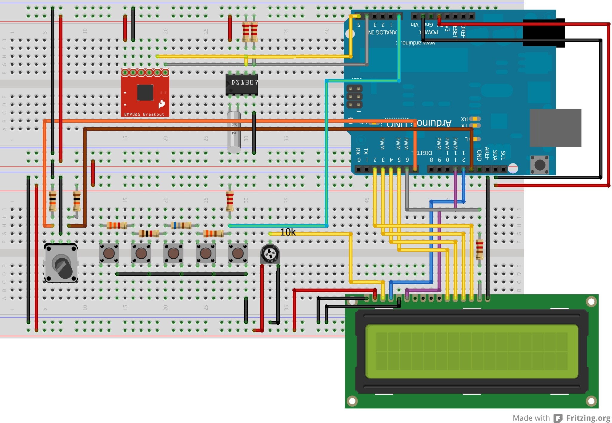

DS1307 alimentato a 3,3 volts per consentire il funzionamento sulla stessa linea del sensore BMP085. A tal fine due resistenze di pull-up sui sda scl
Non puoi alimentare un DS1307 a 3,3V.

per quanto riguarda il DS1307 sulla demoboard che ho allestito gira tranquillamente a 3,3 volts come anche indicato su qualche altro topic ed utilizzata come soluzione per far convivere il ds1307 con il BMP085

per il discorso dell'RTC ti sta funzionando semplicemente perche' hai la batteria.
Tipicamente ha un Power-Fail Voltage (VBAT = 3.0V) VPF 1.25 x VBAT

ps allego foto del modulo sd in oggetto e lo schema reperito su internet di chi ha ralizzato la "comunione" del DS1307 e del BMP085
mi sa' che dalla comunione non e' arrivato alla cresima.... visto che il BMP085 lo vedo alimentato a 5V
