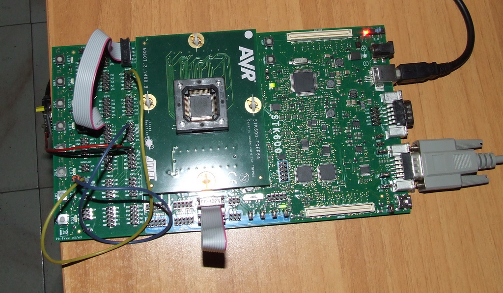

Per chi è interessato a fare il salto definitivo nel mondo degli AVR il sistema di sviluppo Hardware ideale è l'STK600, con un sola scheda avete programmatore con supporto di tutti i protocolli, incluso l'HV, debugger hardware, utilizzo di tutti i modelli degli AVR tramite una serie di adattatori, accesso diretto a tutti i pin e varie interfacce hardware di supporto.
Nella foto l'STK 600 con zoccolo zif per case TQFP 100 e un ATCAN90-64 montato, ci sto lavorando sopra in questi giorni.
Unico neo di questo sistema è il costo, la scheda base circa 250 Euro poi servono altri 200-300 Euro per i vari adattatori con zoccoli zif, oppure solo poche decine per gli adattatori con le varie MCU saldate.
Non l'ho mai provata, lavorando con gli AVR ho sempre utilizzato il JTAGICE MK2.
PErò il costo base è simile, quindi in futuro penso di considerarla semmai dovessi usare ARM Atmel
(AVR32 difficilmente in quanto preferisco la versatilità degli arm, a meno di progetti specifici)
