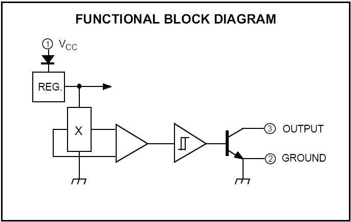

Bonsoir,
Tient ben justement, en regardant dans les docs, on voit qu'il y a des capteurs qui ont besoin d'un pull-down, d'autres d'un pull-up, et d'autre de ni l'un ni l'autre
Sur le module KY-003, c'est un capteur dont la référence est 44E et dans lequel est intégré un trigger de schmitt. Le signal de sortie de ce module est sur le collecteur d'un transistor NPN, et dans ce cas, il faudra utiliser une résistance de pull-up pour alimenter ce transistor.
Le capteur 49E (qui est sur le module KY-035) est plutôt utilisé pour faire une mesure analogique alors que le 44E (avec son trigger de schmitt) donnera un signal logique.
Cordialement.
Bonjour,
Exactement.
J'ais mis un exemple "emeteur ouvert" et vous "collecteur ouvert", ça tombe bien.
Mon propos était justement de dire que dans certains montages, c'est indispensables de mettre un "pullup" ou "pulldown", mais l'un ne peut pas remplacer l'autre.
Et si c'est indispensable, ce n'est pas pour une raison d'antiparasitage, mais parce qu'il faut fixer les potentiels "flottants" sinon ils n'ont aucun sens, ils flottent entre LOW et HIGH.
