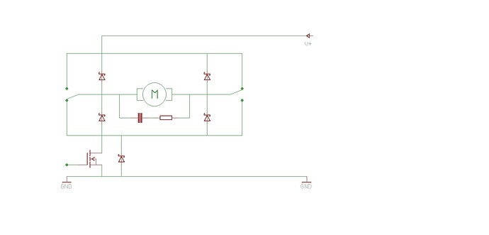

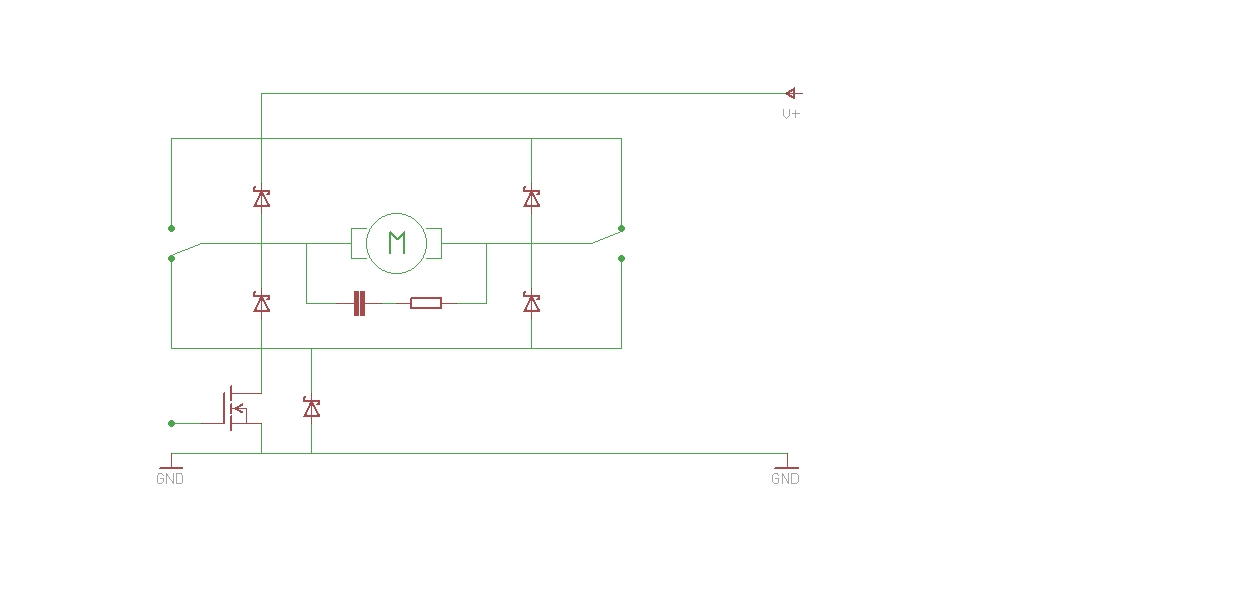

Salve a tutti,
per quel che riguarda in generale il tema della discussione, a parte i problemi e le esigenze scolastiche di Michele, io personalmente NON userei shield compere, ponti a H e simili.
L' approfondimento su dead band ecc di astrobbed va benissimo anche se (io la dead band preferisco chiamarla conduzione parassita, tempo di incrocio, di interdizione o simili, ma solo perche' mi piacciono le parole che aiutano a fissare le idee) dead band per me e' un po' troppo pulp.. comunque tutto bene.
Secondo me con i motori a spazzole e' ancora molto piu' sensato usare dei semplici MOSFET anche grossi in PWM (+diodo) e un invertitore elettromeccanico. Con un relettino Finder con bobina da 12 V, 10/15A ai contatti su 2 scambi in questo caso (3-5 euro).
Il ponte a H sarebbe sostanzialmente inutilizzato.
Costo totale pochi euro, per andare indietro si toglie corrente e si eccita il rele' che inverte il collegamento al motore. Fa anche clik clik come i vecchi muletti...
Mi sbaglio?

Si, il ponte H serve anche per la frenatura elettrica e consente un controllo su due quadranti con il pilotaggio in S/M, su quattro quadranti (caso ottimale) con il pilotaggio in modo LAP.

A parole sono buoni tutti, mettiamo giu' uno schema per cominciare.
I due deviatori sono gli scambi di un relettino tipo Finder da 10A e ovviamente commutano il senso di marcia.
Costo totale 10 euro.
Questo e' solo un primo esempio. In particolare si possono utilizzare 2 rele' invece di uno.
Ma e' molto semplice e mi sembra molto efficace.
Come chiunque e' in grado di capire, puo' lavorare in 4 quadranti. Visto che la ha citata e che e' cosi' bravo, lascio a Astrobeed la dimostrazione (banale) che con un motore CC a spazzole la frenatura della componente inerziale non e' MAI rigenerativa. Quindi, ancora una volta, ha detto la sua...
A parte Astrobeed e la sua spocchia, questo schema e' di cosi' poco interesse?
