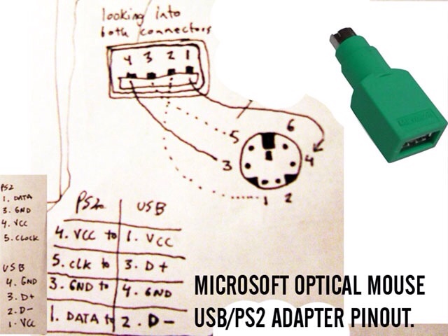

Ho collegato un ingresso usb al pc a cui ho stagnato 4 fili.. Quando ho collegato il GND della tastiera al pc ed ad arduino va tutto bene, il VCC è collegata solo al pc perché non credo arduino riesca ad alimentare la tastiera, quando collego la DATA a tutti e due non ci sono problemi.. Invece quando collego il CLCK a entrambi succede quello che ho descritto.. Premetto che con il CLCK collegato SOLO ad arduino la tastiera fa quello che deve fare, stessa cosa se collego il CLCK SOLO al pc..
Se può servire potei allegare una foto che mostra come ho effettuato i collegamenti
Qua stiamo parlando di tastiera e interfaccia PS2 e non USB!
Ciao Uwe
Ho fatto questo collegamenti perché non avevo adattori ps2, è un problema ?
Ho capito... Non è che devo riscrivere il codice con la libreria della usb? Perché in realtà io volevao realizzare il progetto con La tastiera ps2 solo che non ne ho una in casual momento per fare i test...
spetta tu stai usando una porta usb sul PC ?
Il protocollo USB non prevede che tu possa mettere in parallelo due periferiche, mentre il protocollo PS2 si
quindi puoi fare quello che intendi fare solo usando una porta PS2 sul pc, il tuo PC ha una porta PS2 ?
Sul portatile in cui sto progammando non ce l'ho, ma ho anche un fisso con la porta ps2.. Quindi se il problema è quello ho praticamente già risolto, o sbaglio?
yes, ti serve solo fisicamente la porta PS2,
la certezza deriva dal fatto che hai gia' usato questa tastiera su arduino e funziona, quindi vuol dire che internamente e' multiprotocollo.
Perfetto grazie mille, allora appena recupero una tastiera ps2 vi faccio sapere se va tutto e bene o se ho bisogno d'aiuto, ancora grazie

Quel adattatore é solo meccanico. È la tastiera che comuta a secondo a quale porta la collegi alla interfaccia PS2 oppure USB. Non puoi usare quell' adattatore per trasmettere dati da un arduino UNO [EDIT] alla USB [/EDIT]. Puoi usare un Arduino Leonardo e emulare una tastiera [EDIT] USB [/EDIT] .

Fede non ti serve una tastiera ps2, va benissimo la tua USB e vanno bene i collegamenti fatti, solo che invece di entrare in una porta USB del PC devi entrare in una porta ps2 del pc
