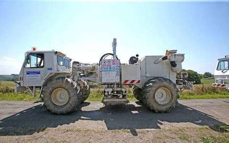

Autrement il y a ceci :
Propulsion par 4 turbines hydrauliques, une par roue.
4 vérins pour la direction avec plein de possibilités :
Direction sur les roues avant ou arrière, au choix, ou les deux pour braquer plus fort
Si les directions avant et arrière sont pilotées en parallèle, on avance ou recule en crabe (pour les créneaux :rofl:).
Poids : environ 15 tonnes.
