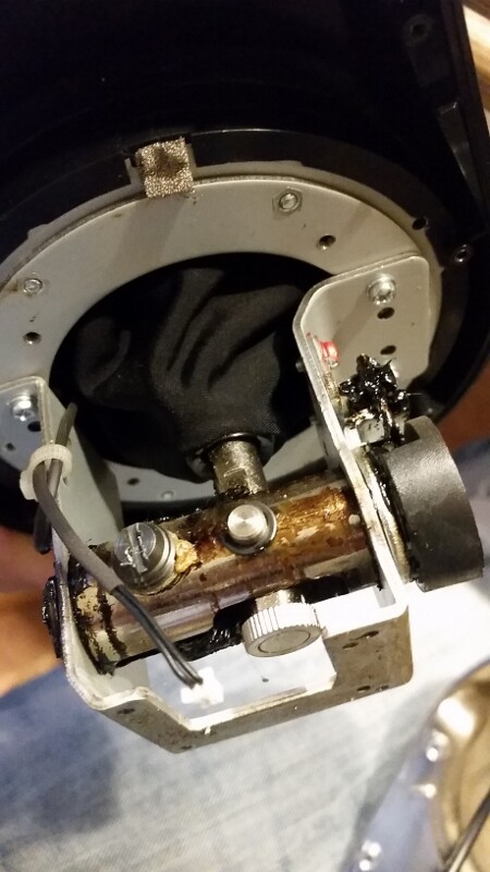

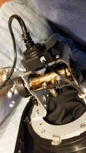

Danke für den Tip. Ich habe noch einen Due, dieser verfügt ja über den nativen USB Port. Beispiele für den Anschluss einer Tastatur, Maus oder Bluetooth Controller etc. gibt es ja, aber ich würde oder müsste ganz einfach mitlesen was dort ausgegeben wird. Ich werde nun versuchen, mit z.B. dem Sketch für die USB-Maus zu gucken, ob irgendwas passiert, sich die xy Werte ändern, aber das wird wohl nichts, denn es ist ja keine Maus angeschlossen bzw. der Due erkennt das angeschlossene Gerät nicht als Maus, die er aber erwartet bzw. ich im Sketch vorgebe. Tja, stocher aus Unwissenheit etwas (viel) im dunkeln herum.
Anbei ein paar Bilder. Das ist also die Platine mit der wohl proprietären Verarbeitung. 1. Entweder ich kann irgendwie auslesen, was über den USB Port an den PC etc. ausgegeben wird, um den Wert dann zu verarbeiten (weiß nicht wie ich es mit dem Due machen soll, MouseController bringt als seriellen Input keine Daten, mit angeschlossener Maus funktioniert es natürlich), oder 2. ich gehe an den Magneten mit einem eigenen Hall Sensor, damit habe ich mich aber noch nie beschäftigt, und baue quasi die Funktion der Platine weitestgehend nach.
Letzeres sollte klappen? Gibt zu beidem einen Rat oder Erfahrungswerte oder hat jemand sowas schon gemacht?
Hm, ich glaube für mich ich als eher "copy and paste" Bastler ist das Thema Hall Sensor zu komplex. Eine LED einschalten wenn sich ein Magnet nähert werde ich noch hinbekommen, aber die unterschiedlichen Positionen abzutasten wird mir nicht gelingen. Das einzige wäre wohl noch je Gang einen Hall Sensor zu benutzen, aber die Distanz der Positionen empfinde ich als zu gering, um 7 Sensoren mehr oder weniger dicht beieinander zu positionieren.
Tja, bleibt mir nur das Auslesen des USB Ports, um es mit meinen einfachen Worten zu benennen, um dann den unterschiedlichen Wert zu verarbeiten und als keyboard.pressed zu benutzen. Weiß also jemand wie ich, egal welches USB Gerät angeschlossen ist am nativen Due USB Port, das eingehende Signal einlese? Das Teil muss dort irgendwas ausgeben?

Ja, ist das erste was ich mache :slight_smile:
So sieht er aus. Scheint schon etwas aufwändiger zu sein. Er funktioniert wie gedacht, insofern eine gute Investition, hätte es selber mit einer Bastellösung nicht in dieser Form hinbekommen.
