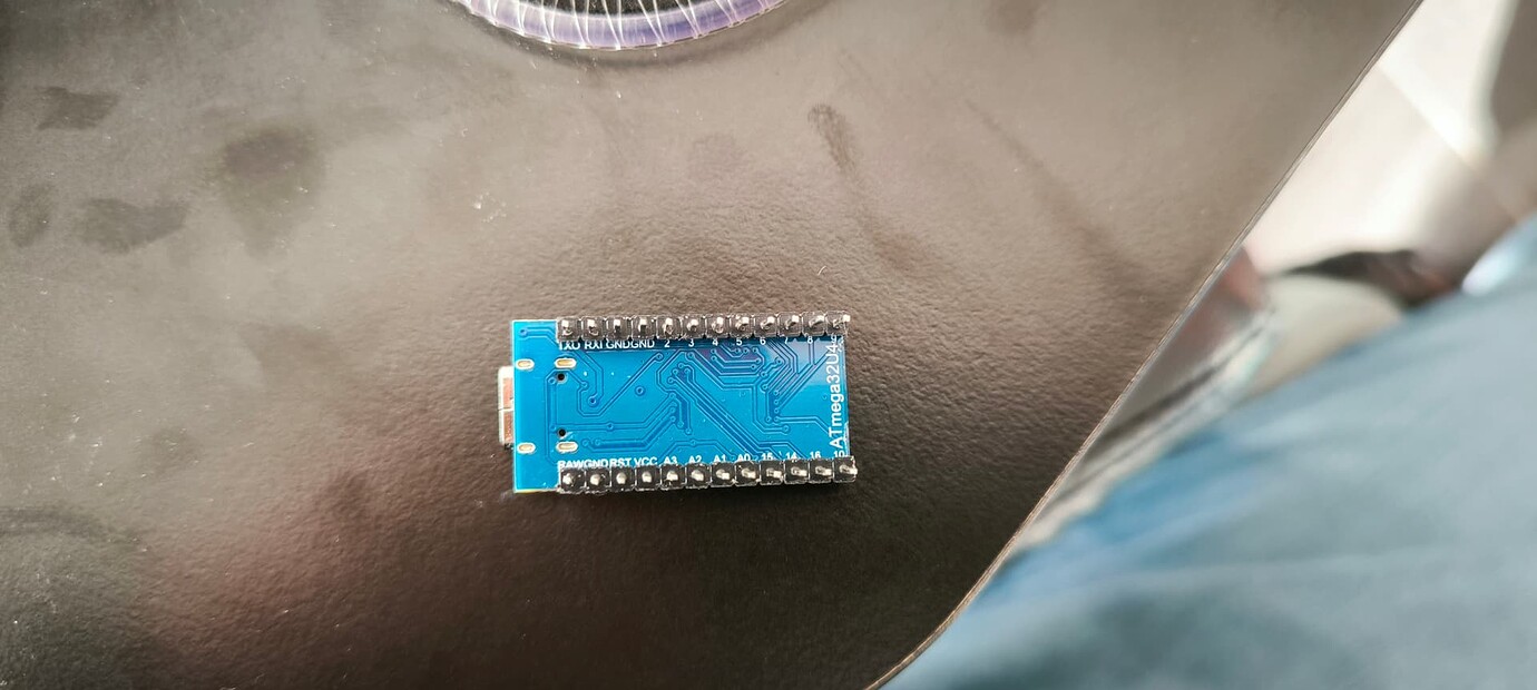

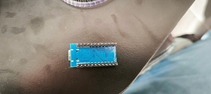

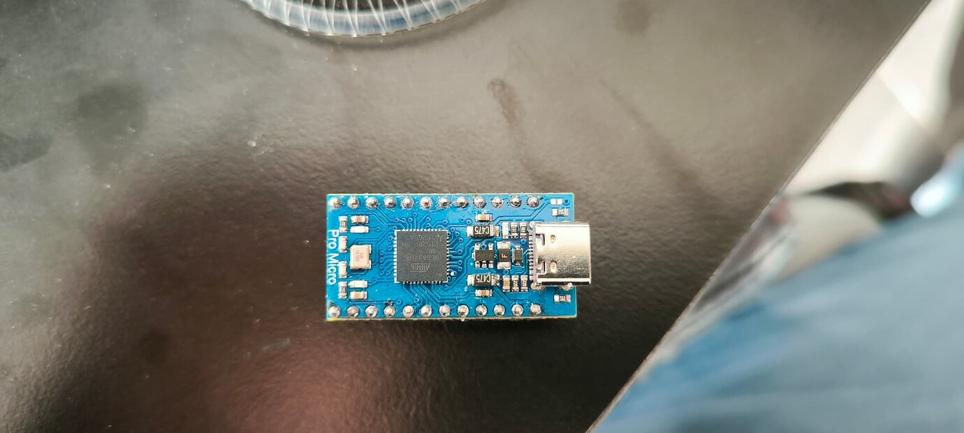

C'est quoi comme modèle, fais une photo du dessus.
Pour voir "bouger" la pin 9, charges ce petit bout de programme:

La sortie doit "monter" et "descendre" au rythme de 5 secondes.
c'est un ATmega 32U4 pro micro
