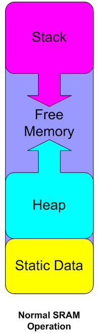

He estado buscando información acerca de la diferencia que existe entre declarar variables globales (fuera del loop) o declararlas dentro (las cuales entiendo que son locales de la función loop) y no me termino de aclarar. Entiendo que si las declaras como globales estas se guardan en el 'static data' de la SRAM (ver foto) y no se borran nunca. Mi pregunta es la siguiente:
  • ¿Las que se declaran dentro del loop donde se guardan exactamente? ¿A cada iteración del loop, se van borrando y declarando otra vez?
  • Suponiendo que estas variables se van borrando y declarando a cada iteración, ¿no es mejor declararlas como globales (ya que siempre las vas a necesitar) y que solo se declaren una vez? ¿O declararlas como static dentro del loop es "lo mismo" que declararlas como globales ya que solo se declaran una vez?

La diferencia fundamental entre una variable local y una static, no es dónde se almacena, sino su accesibilidad. Ambas se almacenan en memoria global, pero una variable static no se va a poder utilizar fuera de la función donde se declaró. Si no necesitas llamarla desde otra función, no es mala opción usar static. De esa forma verás la declaración de la variable en su "ambiente de trabajo", en lugar de en una concentración de declaraciones al principio del código. Incluso puedes tener una variable static con el mismo nombre en dos funciones diferentes, y cada una mantendrá su valor independiente entre llamadas. Quizás te ayude esta explicación.
Sí, entiendo lo que dices. En mi caso todas estas variables tienen que ser globales sí o sí, ya que, aparte de usarse en el loop, también se utilizan en otras funciones (yo mismo me puedo responder a mi pregunta, pero básicamente lo he planteado para escuchar opiniones y dejar claro que el hecho de que un código tenga muchas variables globales no significa que esté mal programado siempre que tenga sentido el hacerlas globales). Creo que, como resumen, podríamos decir que las variables se tienen que declarar dentro de su ámbito de trabajo y listos!
EDIT1: una segunda opción seria declararlas como static dentro del loop y pasarlas como parámetro a estas funciones que tienen que utilizar su valor (si no me equivoco se puede pasar el valor de una variable static como parámetro, ya que solo se está pasando su valor a la función, no la variable en si). Pero si nos centramos en la memoria SRAM utilizada, el consumo es el mismo si se declaran como static al principio del loop como si se declaran como globales.

En términos de uso de memoria, no veo diferencia en declarar una variable como global o declararla como static dentro del loop y pasarla como parámetro a las funciones que la utilizan. Gastas la misma memoria.

¿Por que cuando entra al loop no se borra el array a?
EDIT: por lo que me han dicho la razón residen en el hecho de que, como esta variable no se usa, el compilador lo detecta y la optimiza y, por tanto, no acaba consumiendo SRAM.
