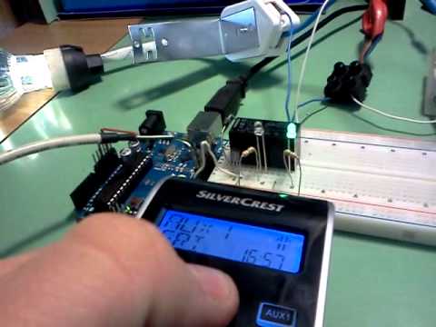

Ho fatto alcune prove con l'optocoupler e un carico a 230VAC (una lampada a risparmio energetico), risultato:
Appena premo il pulsante del telecomando il relè come giustamente deve fare scatta, il problema è che se tengo premuto per più di 300/400 ms noto che il relè prima di rimanere attivo scatta 3/4 volte consecutivamente.
La cosa non mi piace perché se scatta 3/4 volte significa che se metto un relè bistabile in uscita le lampade mi si accendono e spengono.
La cosa non accade se rilascio in brevissimo tempo il pulsante, ma non mi va bene una cosa simile.
Fra qualche minuto riprovo lo stesso identico circuito ma usando come mi ha consigliato uwe un bc337.
@uwe: i disturbi di non so quale natura spariscono se interpongo (nel circuito che mi hai consigliato tu con il bc337) un diodo opposto all' alimentazione della bobina, di per giunta senza diodo il relè scatta 2/3 volte prima di stabilizzarsi in posizione, buono a sapersi.
Vado a testare questo circuito..
EDIT: posso già dire che anche con il transistor il circuito ha lo stesso problema.. appena premo il pulsante il relè scatta 4/5 volte prima di fermarsi...
Come dicevo prima utilizzo una lampada a risparmio energetico per simulare il relè bistabile...ma che cazz succede???

Ciao, ho finalmente provato con un relè bistabile finder 26.01
I problemi sono gli stessi, cioè se tengo premuto il relè rimbalza avanti e indietro una decina di volte prima di fermarsi, però questo non credo sia colpa del carico (il relè) ma della libreria, dovrei scrivere un codice che dica ad arduino di prendere in considerazione solo una pressione e non gli infiniti dati che invia il telecomando tenendolo premuto..
ma come? ho preso un codice di esempio su internet ma il relè monostabile che comanda il bistabile, si fissa solo in una posizione invece io devo fare in modo che venga ricevuto un solo segnale e che il relè possa andare avanti e indietro
Un rimedio appena testato è quello di portare a low il pin del relè dopo 1 secondo, così che nell'arco di una pressione che non sarà mai più lunga di 1 secondo, il relè non possa impazzire avanti e indietro.

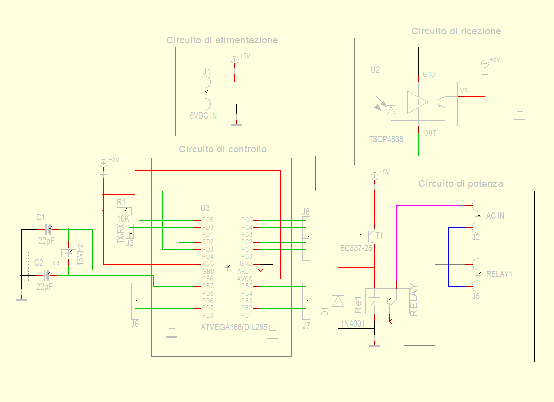

Non possiamo aiutarti se dai solo i sintomi del malfunzionamento e non il codice e lo schema che stai usando.
Ciao Uwe
Come da te richiesto uwe, ecco lo schema elettrico e il codice:

Non confrontare i pin del codice con quelli dello schema, perchè potrebbero essere differenti..
Dopo pranzo posto un video per farti capire meglio, nel frattempo auguro un buon pranzo e un buon nuovo anno a tutto il forum :slight_smile:
Riguardante lo schema:
Il T1 ha bisogno di una resistenza sulla base di 470 - 1kOhm senó fai un corto sul uscita del ATmega.
Metti il T1 tra relé e massa. Cosí elimini quei scatti del relé.
Metti anche 1 condensatore da 0,1µF tra +5V e massa vicino ai piedini di alimentazione del ATmega e uno da 0,1 tra Aref e massa. (servono per eliminare disturbi e danno piú stabilitá all riferimento).
Spero che hai collegato giusto il TSOP perché sullo schema é sbagliato (hai messo i 5V a massa, l' uscita a 5V e la massa come uscita).
Non é colpa della libreria ma del Tuo codice.
Controlli se é premuto il pulsante di accensione e chiudi per un secondo il relé. poi a relé aperto ricontrolli se il pulsante di accensione é chiuso e riciudi per un secondo il relé ecc. Quello rimbalza finche hai premuto il pulsante oppure finche il buffer dei codici ricevuti é vuoto.
Togli quel delay(1000) e controlla di continuo se riceve un segnale di on. Con millis() controlli se l' impulso per il relé é abbastanza lungo percui comuti il relé passo passo in modo affidabile.
