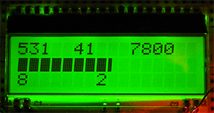

noch ein Bsp. mit feiner Vollbalkendarstellung.
Zum Bsp. für Equalizer oder analog Messwertdarstellung oder ähnlichem.
Demo reduziert auf eine Poti Achse. Damit auch auf 2 Zeilen Display möglich.

Und ein Update der Vollbalkendarstellung. Bei Eingangswert 0 ist Balken komplett weg.
Ab Wert 1 sieht man den ersten Balken.

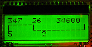

Mit der neuen Demo wird eine digitale Frequenzkurve dargestellt. Die fallende Flanke wandert hin und her je nach Eingangswert. Zum Bsp. für PWM um das Tastverhältnis darzustellen.

freut mich. :slight_smile: Deshalb gibts noch ein rein optisches Update der letzten Frequenzanzeige. :wink:
Die steigende Flanke wird am Anfang und Ende dargestellt. Das könnte man jetzt noch auf die Spitze treiben das es auch innerhalb der 0. und 15. Zelle sichtbar wird, indem man mehr eigene Sonderzeichen definiert. Dann muß man den Zeichensatz zwischendurch umladen. Das kann aber jeder dann selbst einbauen wer möchte, denke ich. Sollen eigentlich nur Ideenansätze sein, was man so mit einem einfachen Display grafisch durchaus darstellen kann.
Die Anzeigenverzögerung Richtung "down" bzw. nach "links" habe ich noch drin gelassen. Kann jeder rausnehmen, falls sofort auf Sollwert reagieren werden soll.
