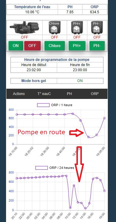

Bonjour
Merci pour ton projet qui ma beaucoup inspiré pour le mien.
J'ai une question par rapport à vos retours d'expérience.
Ma sonde ph à des oscillations de mesure quand ma pompe de filtration tourne mais le pire et ma sonde ORP qui varie énormément. Je n'es pas de chambre d'analyse ni de pool terre.
Pompe arrête les valeurs sont stable.
Jai 2 adaptateur Adaptateur pH/ORP 1130
Avez vous rencontré ces problème ? est ce que de tous relier à la terre avez résolu vos problème.
Cordialement
Ce n'est pas un retour d'expérience, vu que mon projet est au point mort (pas le temps), mais j'ai pas mal lu sur le sujet :
Le poolterre est, semble-t-il, fortement conseillé pour les sondes et cela peux s'expliquer :
La sonde PH travaille en mV (-400mV a 400mV)
La sonde redox, c'est de l'ordre de -2 à 2 v
Le tout avec des pA voir moins. Donc, pompe allumé, ça doit parasiter un max sans pool terre.
(de plus, si c'est une coque, ça risque de déteriorer celle-ci)
Donc je commencerais par là.
Ensuite l'alimentation : est-ce que l'alimentation des sondes est bien régulé correctement ?
La chambre d'analyse permet surtout d'éviter au sonde de se taper le gros debit : les mesures seront bien plus stable et la durée de vie des sondes est bien meilleurs.
Pour poursuivre l'étude, j'ai analysé quelques interfaces de sonde PH et, pour moi, les interface type PH4502C sont à bannir : balancer ~2v/2.5v dans la sonde PH pour faire l'économie d'un inverseur de tension, je trouve ça idiot et m’inquiète pour la durée de vie de la sonde.

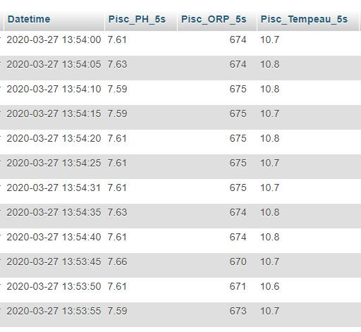

Me re voila aprés avoir travaillé un peut sur mon projet.
Donc vu que nous somme en confinement j'ai bricolé un poolterre avec une visM12 en inox que j'ai plongé dans le circuit branché a un piqué de terre dehors fait avec un fer à béton.^^
Mais les résulat non pas était concluant.
En revanche j'ai essayé un truc que j'avais vu sur un autre forum qui a fait clairement la différence et réglé le problème d'instabilité des 2 sondes ORP et PH.
J'ai séparé mais différente mise à la masse.
J'ai laissé ma pompe de piscine + ma lumière extérieur branché sur la terre de la maison.
Et j'ai branché la terre de mon transfo 230/24v + la masse de mon installation avec mon poolterre.
Et la miracle les 2 sondes plutôt stable ORP varie que de +/- 0.5 mv et le PH +/- 0.05.
Voici un exemple des valeurs sur 1 minutes prise toute les 5 sec
