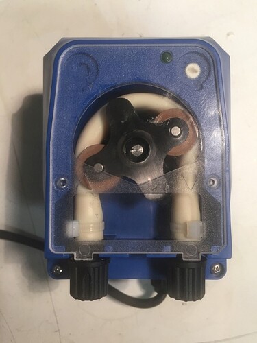

Pompe doseuse SEKO PR 4:
|375x500

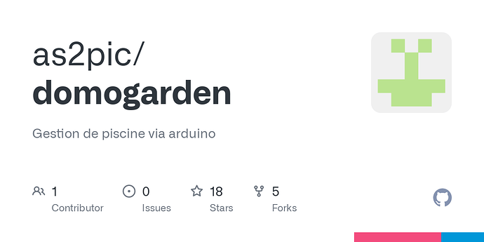

Voilà, le projet a été déposé sur github. N'hésitez pas à donner votre avis, et propositions de modification.
Il y a: - Les sources arduino - Les librairies - le code hmi nextion
La librairie nextion est à télécharger ici: https://github.com/itead/ITEADLIB_Arduino_Nextion
le code source de mon projet: https://github.com/as2pic/domogarden
