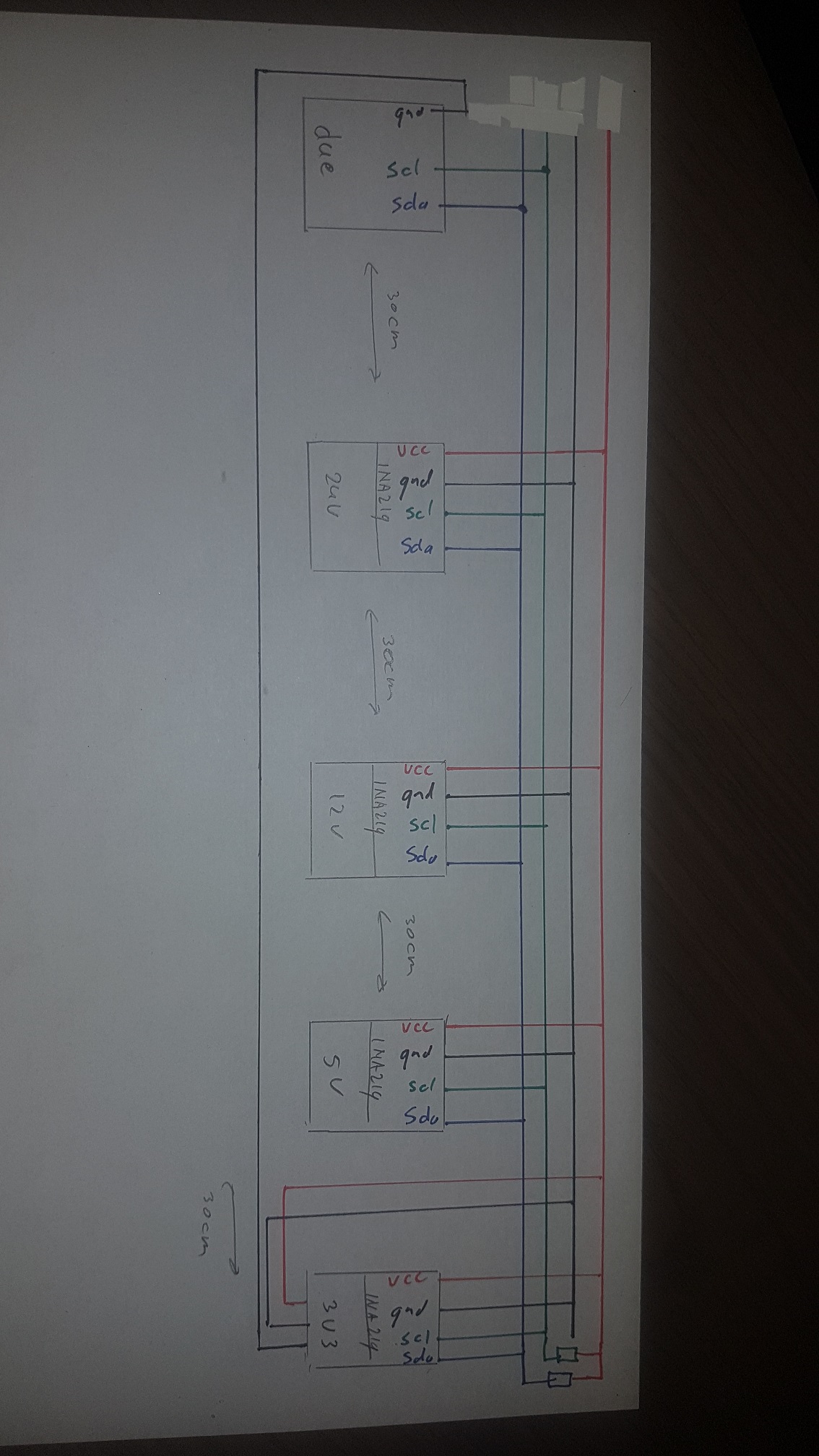

Ik het een programma gemaakt om 4 power sensoren (INA219) uit te lezen. Dit werkt goed op een Uno. Alleen omdat het straks op een Due moet draaien had ik hetzelfde programma op een Due gezet en dan werkt deze maar een paar seconden.
Ik kom er niet uit en heb geen idee waar ik dit moet zoeken.
Moet je voor I2C nog iets extra's doen op een Due?
Hieronder staat me code:

heb je aan allebei de kanten netjes de weerstanden gezet en die ook aangesloten?
in de eerste regel staat een default, maak daar eens een normale zin van
die declaraties mag ook in een zin.

en ik bedoelde de afsluitweerstanden van I2C die zijn inderdaad verschillend voor 3 en 5 Volt.
wel 1 voltage gebruiken voor het geheel. I2C is normaal 5 Volt, dus het kan zijn dat het met de Due (3.3 Violt niet meer werkt door het verschil in werkspanning.

Kun je een link geven naar de INA219 modules die je gebruikt (graag een link naar waar je het hebt gekocht).
Hoe heb je ze aangesloten ?
Hoe lang zijn de draden van SDA en SCL ? Gebruik je een kabel ?
Zoals shooter en rainman al schreven: de INA219 is geschikt voor 3.3V en 5V. Maar geef de INA219 5V op een 5V board zoals de Arduino Uno, en geef de INA219 3.3V als het samen met een 3.3V board gebruikt wordt zoals de Due. Op die manier werken de I2C signalen op de juist voltages.
De Arduino Uno heeft een input-filter en een uitgang-slew-rate-limiter voor de I2C bus. De signalen zijn dus veel vriendelijker dan bij een Arduino Due.
Helaas is de Due een board met meerdere problemen. Het grootste probleem is de I2C bus. Als je zoekt in dit forum, dan kom je heel vaak problemen met de Due en I2C tegen. Er zitten namelijk verkeerde pullup weerstanden op het Due board. Op de gewone SDA and SCL zitten weerstanden van 1k5 naar 3.3V en soms zitten er zelfs 1k weerstanden op gesoldeerd. De andere I2C bus (SDA1 en SCL1) hebben helemaal geen pullup weerstanden.
Normaal gesproken worden er geen of anders 10k pullup weerstanden gebruikt, maar de Due blijven ze verkopen met de verkeerde pullup weerstanden.
Je kunt die weerstanden er af halen, met een flinke druppel soldeer over het hele smd onderdeel.

Ik heb een weerstand nu van 1,6k gekozen. Deze heb ik berekend volgens een youtube link: Calculating the Correct Pull-up Resistor Value in I2C Bus Applications - YouTube
Het werkt helaas nog niet. Het gaat wel langer goed, qua tijd dan.

Ik heb de INA219 hier gekocht: https://nl.aliexpress.com/item/32859078202.html?spm=a2g0s.9042311.0.0.27424c4dRs6uQg
De draden zijn 30cm (standaard 4 polig dupont verlengkabel), stuks. Op de print zijn het korte sporen. De externe pullup weerstand heb ik aan het einde gezet.

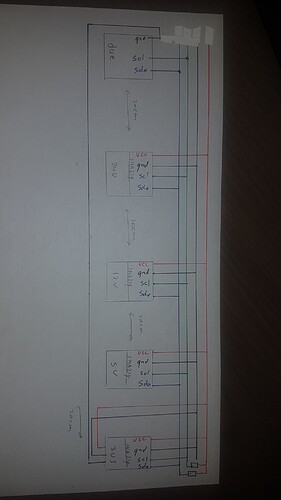

In de bijlage (ina219.zip) zitten de foto's. Het is een hoofdprint print die 24V schakelt met een meeting er op. En daarna zijn het 3 dezelfde prints met een DC/DC converter met een meeting er op. De ingestelde voedingen zijn 12V, 5V en 3V3.

Het zwarte blokje met weerstanden kun je er af halen. Niet kortsluiten, want dat is een blokje van 4 weerstanden (waarvan er twee gebruikt worden als pullup weerstand). Met een "flinke druppel soldeer" bedoelde ik dat je dat hele ding kunt opwarmen en van het board af kunt laten vallen of er af wippen.
Laten we eens gaan rekenen:
Stel dat je 1k5 pullup weerstanden op de Due hebt en geen 1k, en dat de interne pullup van de Due 50k is (ik ben vergeten wat de waarde is). Op die INA219 modules zie ik 10k pullup weerstand zitten ("1002"). Dus vier keer 10k. Dan nog jouw 1k6 er bij.
Dan wordt de totale pullup:
1k5 // 50k // 10k // 10k // 10k // 10k // 1k6 = 584 Ω
De sink current (om de SDA of SCL omlaag te trekken) = 3.3V / 584Ω = 5.6 mA
Die mag maximaal 3mA zijn.
Je kunt dat blokje van 1k5 van het Due board afhalen en jouw 1k6 weglaten. Dan zou het moeten werken als er niets anders is aangesloten.
Zonder jouw 1k6 wordt de sink current 3.5 mA. Dat is slechts 0.5 mA over de grens en dat zou gewoon moeten werken. Dus mogelijk is er meer aan de hand. Soms worden 100 Ω weerstanden in de SDA en SCL lijn gezet bij de Due om de steile pieken van de signalen wat te dempen.
De foto's zijn een beetje een zoekplaatje voor mij. De I2C bus heeft drie draden: SDA, SCL en GND. De belangrijkste is vanzelfsprekend de GND. Ik kan moeilijk volgen waar de GND heen gaat, die lijkt een ander pad te volgen.
Wat zet je op de VCC van de INA219 ? Die moet 3.3V zijn als je de 3.3V I2C bus van de Due gebruikt, en die moet 5V zijn als je de 5V I2C bus van de Mega of Nano gebruikt. Ik heb de indruk dat het 5V is en dat die niet van het Arduino board af komt. Dan kloppen de SDA en SCL signalen niet voor de Due.

Hier is even snel het schema (zie bijlage). Op de rest kom ik nog terug
In de bijlage zit een foto van de INA219 pcb.
Voor de duidelijkheid, de rood omcirkelde weerstanden zijn de pullup weerstanden voor de bus.
En de oranje omcirkelde weerstanden zijn waarschijnlijk de pullup weerstanden voor de adressen te selecteren

Schema:
Op de foto zitten 4 aders VCC (3V3) + gnd + Scl + Sda. De print heeft ook voeding nodig. Alleen bij de due is de vcc niet gebruikt (zie ook mijn vorige post met het schema/schets
De voeding komt van de laatste DC/DC print die van de 24V een 3V3 maakt. De gnd zijn allemaal gekoppeld met DC/DC print.

Dus van alle INA219's de weerstanden af halen en dan ook van de due.
Kan 4 weerstanden pakken van 10k
2 weerstanden daarvan samen met de draden naar het eerste INA219 aan de due I2C headers drukken met de andere kant aan de 3V3
De andere 2 aan het einden op de I2C pinnen zetten en aan de 3V3
@ koepel, is dit ook een goed idee
Het is namelijk erg veel werk, Ik moet de INA219 los solderen van mijn gemaakte print om er bij te kunnen.
Hierbij een paar losse antwoorden, en nu maar hopen dat het ook wat duidelijker wordt ::slight_smile:
Je mag die 10k op de INA219 modules laten zitten. Dat is slechts 10k en je gebruikt vier modules. Dat is te overzien.
Stel dat je soms één sensor-module gebruikt en soms 10 sensor-modules. Dan wil je natuurlijk de I2C bus hetzelfde houden, en dan is het beter om vaste externe pullup weerstanden te gebruiken en ze van alle modules weg te halen. Bij jouw project hoeft dat niet.
De Due is de Master en de 3.3V pin van de Due is om sensoren van power te voorzien. Dan zou ik graag zien dat er vier draden vanuit de Due gaan (SDA, SCL, GND, 3.3V) en dat naar alle INA219 modules. Die draden nergens anders mee verbinden. Als je iets anders met de GND of de 3.3V van de Due wilt verbinden, dan dat bij/op het Due board doen, maar laat die vier draden naar de sensoren met rust.
Op je tekening kan ik niet overzien of er veel storing tussen de verschillende dingen zou kunnen staan.
