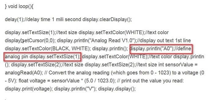

J’ai pris la base du code sur ce site
mais dans le code, il n’y a que le pin 8 utilisé pour l’écran
alors que l’image de branchement d’explication dis de se brancher sur le GND et les 2 places après AREF sur la droite de la carte arduino.
J’ai cherché sur le net et je ne sais pas comment brancher l’écran.
Merci

  // pour le voltage de la batterie
  int sensorValue = analogRead(A0); // Conversion du signal (which goes from 0 - 1023) to a voltage (0 - (V):
  float voltage = sensorValue * (5.0 / 1023.0);         // écrit la valeur lue
  display.print(voltage);
  display.println("V");
  display.display();

  display.println("A0");//define analog pin  16 pixels
  display.setTextSize(1);
  display.setTextColor(WHITE);//text color
  display.setTextSize(1);//text size
  display.setCursor(0, 0);
  display.println("Temp. Eau et Air");//affiche texte 1ere ligne 8 pixels
  display.display();
    5V c'est la tension de la référence de tension de l'ADC.
    J'espère que tu n'as pas raccordé directement le 12V à A0 ?
    Il faut placer un pont diviseur à deux résistances pour que la tension sur A0 soit inférieure à 12V.

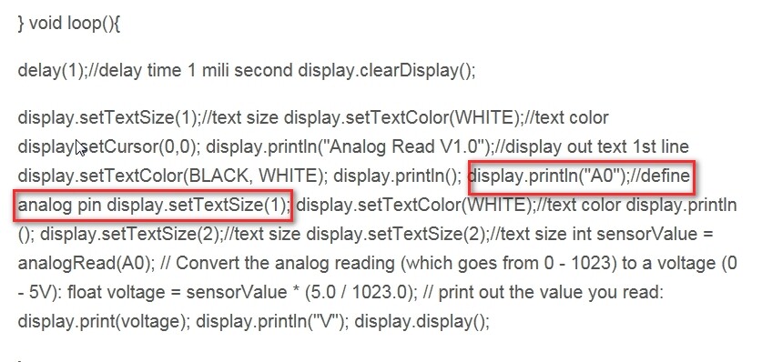

st-ce que vous remarquez une erreur ?
Merci
Tu es sûr de ça ?
Sinon, je pense que tu devras optimiser ton affichage "sur le terrain" c'est à dire lorsque tu auras ton écran : positionner les textes, les nombres, etc. Surtout si tu utilises plusieurs tailles de caractères...
Mais tu découvriras ça lorsque tu auras l'écran !
Sûr, non mais cela vient d’ici http://www.instructables.com/id/Arduino-OLED-Voltage-Meter/
dans le texte il est bien écrit
et l’image est celle du lien.
